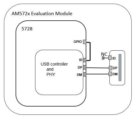

    感谢您的回复、我的要求是将电路板用作 USB 大容量存储器。
    我从您的回复中了解到、默认情况下、评估板将处于客户端模式。
    根据您对 AM5728 EVM 的解释、我对下图进行了描述吗?
    我们已订购 www.ti.com/.../TMDSEVM572X 、但尚未收到该板。
    尊敬的 Ravi:
    在 AM57xx 器件上、根本没有来自 USB 控制器的 ID。 因此、您图像中的 GPIO 仅连接到 AM5728 GP EVM 上的上拉电阻器。

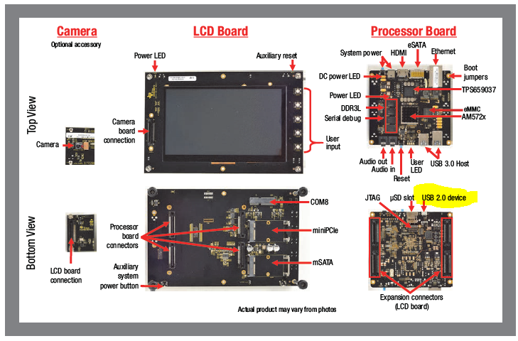

    Ravi、
    您订购的电路板实现了:
    4个超高速 USB 主机端口。
    1个高速 USB 器件端口。
    此 EVM 不支持任何 USB 端口的角色切换、因此您需要使用专用的 USB 器件端口(突出显示)作为用例。
