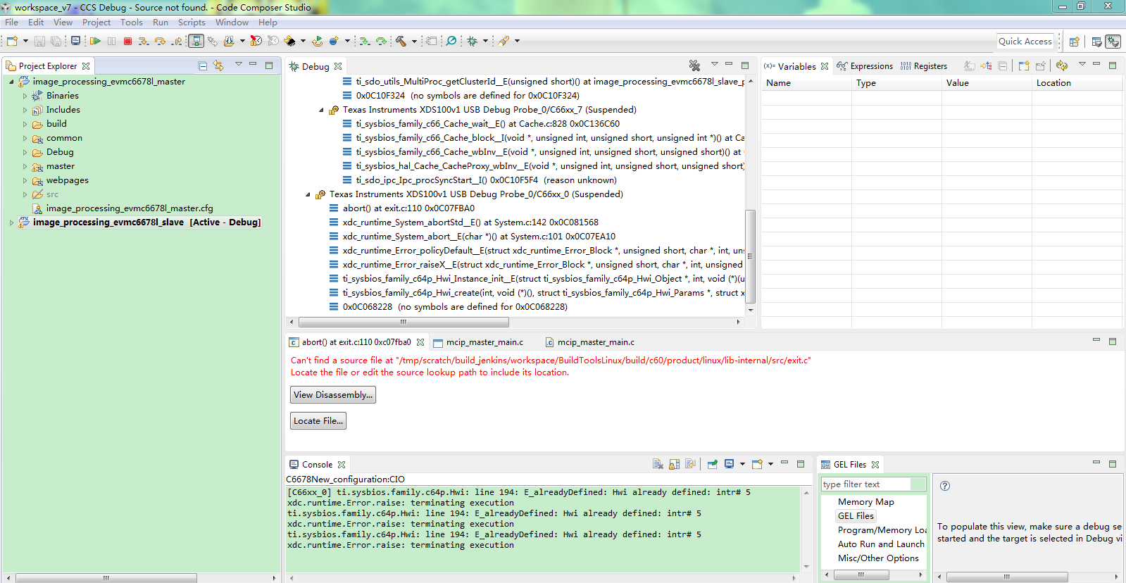

软件:CCSV7   处理器 SDK 03.03.00.04
硬件:C6678 EVM
当我运行 processor_sdk_rtos_c667x_3_3_00_04时、主程序加载到内核0、但发生错误。如何解决?
    您需要将 exit.c 文件路径添加到项目中。
    Yordan
