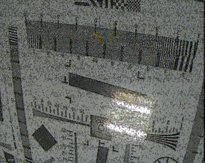

我们正在使用 gstremer 对 NTSC/PAL 视频进行反交错处理。 我们使用 ti-ezsdk-05.05.05.02.00和 OMX_CAMERA 进行视频采集。
我们能够成功地去滤除 PAL 输入视频(NTSC 未测试)。 我们将获得逐行 NV12 (720x576 25fps)视频作为输出
隔行视频可提供正常周围物体的良好视频。
但是、当在图形图上进行测试时、我们会在某些图形上观察到一些伪影(白色干扰、尤其是在垂直线型上)。 这是在一些高强度 光线下观察到的。
我们了解到您的终端不支持 OMX 摄像头、但我们已经解决了这一问题。
我们将其与直接视频进行了比较、但没有发现其中出现此类问题。 随附了我们观察到的问题的快照。

我们使用的管线为:
gst-launch -e -vv OMX_camera" input-interface="vIP2_PORTB" input-mode="8_bit" scan-type="interlaved"! "VIDEO/x-RAWE-YUV、FORMAT=(fourcc) NV12、width=720、height=576、framerate=50/1、 buffer-count-requested=4,interlanus=(布尔值) true"! OMX_hdeiscaler 帧速率-除数=4 name=d d.src_01! "VIDEO/x-RAWE-YUV、format=(fourcc) NV12、width=720、height=576"! 很棒! 文件链接位置=capture.yUV
我们在 deiscalar 元素前后捕获了视频。 只有在 hdei 元素之后才会出现此问题。 那么为什么 hdei 插件会如此执行。 任何变量都可以从 DEI 库进行配置。

    我建议您连接两个 DEI 的输出。 SRC_00可以连接到 fakesink。  默认情况下、dei-scaler 元素在隔行内容的帧速率两倍处输出、因此帧速率除数应为2。
    使用 OMX_mdeiscaler 时是否观察到相同的问题?
    您也可以尝试使用 OMX_Scaler。

    我们尝试将 src_00连接到 fakesink。 两 种情况的视频质量相同。
    当我们尝试将帧速率除以2时、我们将获得50fps 视频并观察视频中的抖动。 当我们尝试相同的模式测试时、我们 也会在本视频中观察到相同的伪影。
     我们尝试使用了 mdiesclar 元素、但在视频中观察到了很多谷物。 这就是为什么我们转向了 deiscalar。
    我们检查了提到的 OMX_vfpc_dee_if.c 文件、并调整了一些默认 DEI 参数。 但是、每个参数的问题都是类似的。
    是否有线索知道问题背后的原因是什么?

    您好、Margaritha、
    为什么 mdiscalar 和 hdiscalar 元素的行为不同?
    我观察到、在使用 mdiscalar 元素2时、3帧频带中充满了谷物、如下面的快照所示
    YUV 文件:(将.txt 转换为.YUV)
    e2e.ti.com/.../mdi_5F00_scal.txt
    用于捕获此视频的管道为:
    gst-launch -e -vv OMX_camera" input-interface="vIP2_PORTB" input-mode="8_bit" scan-type="interlaved"! "VIDEO/x-RAWE-YUV、FORMAT=(fourcc) NV12、width=720、height=576、framerate=50/1、 buffer-count-requested=4,interlanus=(布尔值) true"! OMX_mdeiscaler 帧速率-除数=4 name=d d.src_01! "VIDEO/x-RAWE-YUV、format=(fourcc) NV12、width=720、height=576"! 很棒! 文件链接位置=MDI_scal.YUV
    当我们在使用 hdisclar 元素进行捕获时得到良好的帧时、会出现上面提到的伪影问题
    e2e.ti.com/.../hdi_5F00_scal.txt
    使用的管道:
    gst-launch -e -vv OMX_camera" input-interface="vIP2_PORTB" input-mode="8_bit" scan-type="interlaved"! "VIDEO/x-RAWE-YUV、FORMAT=(fourcc) NV12、width=720、height=576、framerate=50/1、 buffer-count-requested=4,interlanus=(布尔值) true"! OMX_hdeiscaler 帧速率-除数=4 name=d d.src_01! "VIDEO/x-RAWE-YUV、format=(fourcc) NV12、width=720、height=576"! 很棒! 文件链接位置=HDI_scal.YUV
    这可以让您了解问题的根本原因。 我们是否缺少任何东西。 请帮助。
