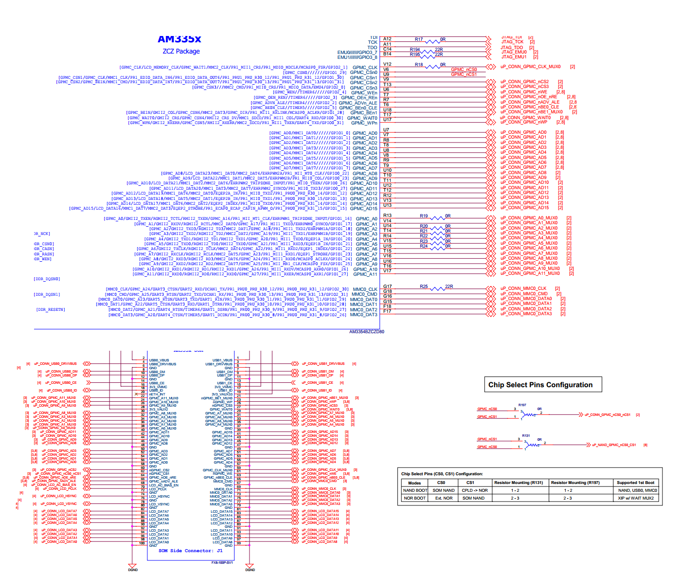

我们使用的是基于 AM335x 的定制板。 在这种情况下、我们希望从 NOR 启动板。
为此、我们将使用引导加载 程序代码。
我们已将代码刷写到 NOR 中、但引导不会启动。 我们在调试控制台上看到"C"。
我们还生成了跟踪矢量表、但无法分析问题。

    如果可能、请发布原理图的 GPMC pat。
    也未连接原理图部件。
    我们将 CS_0用于 NOR。
    谢谢、此致
    UMA Shanker
    我指的是 AM335x 侧的 GPMC 连接。 您也可以发布这些内容吗? 顺便说一下、为什么要使用 GPMC_CS3? 您将无法从此 CS 引导。

    我们将 GPMC 信号与 CS 一起通过 CPLD 路由到 NOR。 在原理图中、我们将 CS0和 CS3路由到 CPLD。 以前、我们已使用 NOR 闪存通过 CS3进行常规存储。 现在、我们已将 CPLD 逻辑中的 CS3更改为 CS0、以从 NOR 引导瓶胚。
    请找到所附的 AM335x 端 GPMC 连接图片。
    UMA Shankar
    您的连接似乎用于 XIP w/wait (MUX1)、而 SYSBOOT 序列用于 XIP w/wait (MUX2)。 请参阅 AM335x TRM 修订版 O 中的表26-9

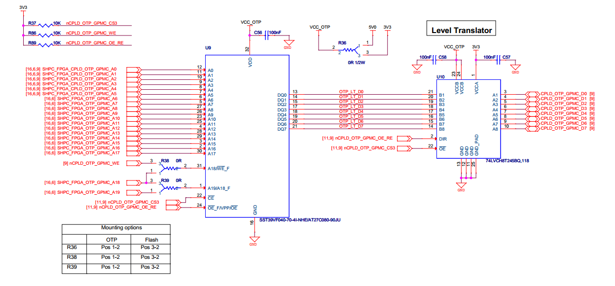

    抱歉、附件不完整。 请查找更新后的附件、其中显示了从 AM335x SOC 到接头和接头到 NOR 器件的连接、而之前未附带 NOR 原理图。

    您是否在 AM335x 侧以及 NOR 侧探测过 GPMC 信号? 顺便说一下、您是否已看到 TRM 第26.1.7.2.2节中的要求:
    ROM 在 NOR 引导模式下配置的器件引脚列表如下。 请注意、在引导时可能不会驱动所有引脚。 根据所选 NOR 闪存的类型来决定需要驱动哪些引脚。 下面未列出的引脚不是由 ROM 代码配置的、而是保留加电默认值。 具体而言、需要使用外部逻辑将 NOR 闪存的上地址线(A12–A27)与器件引脚隔离、并在非多路复用或非引导期间将其驱动为低电平。 同样、对于复用 NOR 引导、存储器的地址行 A16和更高地址不受 ROM 控制、需要在引导期间在外部进行管理、以确保对所有存储器信号进行正确寻址。
