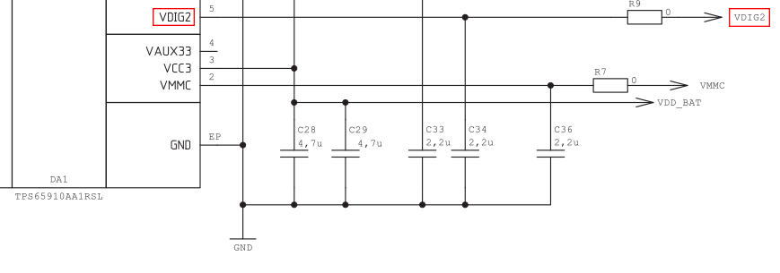

您好! 我们将 AM3358与 PMIC TPS65910AA1RSL 搭配使用。 PMIC 的 DIG2 LDO 输出用于为 AM3358的六个电源域供电 :
VDDS_OSC
2. VDDS_PLL_CORE_LCD
VDDS_PLL_MPU
VDDS_SRAM_MPU_BB
5. VDDS_SRAM_CORE_BG
6. VDDS_PLL_DDR
原理图如下所示:
当 应用外部复位时、我们会观察到 AM3358出现意外行为。 部分(或全部) VDDS_OSC、 VDDS_PLL_XXX、VDDS_SRAM_XXX 域开始向 DIG2 LDO 输出提供电流、因此该输出增加到+2.6V (而+2.1V 是绝对最大值)。 随着复位信号保持激活状态、这个增加的电压保持不变
但当复位信号释放时、会发生更奇怪的情况:电压降至+2.3V 并保持此电平9ms、然后下降至+1.8V 60ms、然后再次上升至+1.95V (~92ms)、 最后恢复到原来的+1.8V
 我们已经计算了该电源的输出电阻、它大约为100...130欧姆(如何计算它? 我们已经测量了从 VDDS_OSC、 VDDS_PLL_XXX、VDDS_SRAM_XXX 流入外部2.2uF 电容器(C34)的充电电流、大约为6...7mA)
那么、问题是:AM3358是否是一种常见的行为? 或者我们必须找出其他(外部) 原因?
    这绝对不是正常行为。 请仔细检查 AM335x I/O 引脚在器件未通电时是否没有外部电压。
    Biser、很抱歉、但我不明白您的意思是"器件未通电时"? 如果 AM3358将断电(与原理图的其余部分一样)、肯定不会有任何电流、因为如果未加电、则不会存在任何电流。 请您澄清一下吗?
    您可能是指“设备处于复位状态时”? 但是、在 AM335x 处于复位状态时、在 AM335x I/O 上施加外部电压是不可避免的
    您是否在器件最初通电之前检查过任何 AM335x I/O 引脚上是否没有电压? 如何轻松复位? 如果不查看整个原理图、就很难做到这一点。
