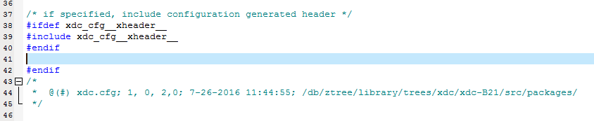

我跟踪 了 C:/ti/xdctools_3_32_01_22_core/packages/xdc/cfg/global.h 文件、如下所示

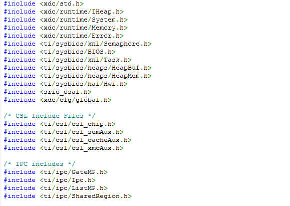

下面是 osal_SRIO.c 文件的开头。
 似乎 XDC_cfg__xheader__ 被转换为 D:/Dropbox/DEV_DA/Work_TI/HBOX_DA/Debug/configPkg/package/cfg/TMS320C6678_pe66.h 、但我不知道原因。
(可能缺少符号定义? 或错误的 include 文件顺序?)
如何解决此问题?
