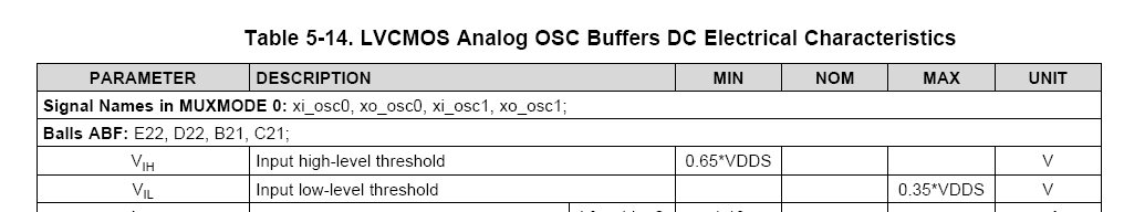

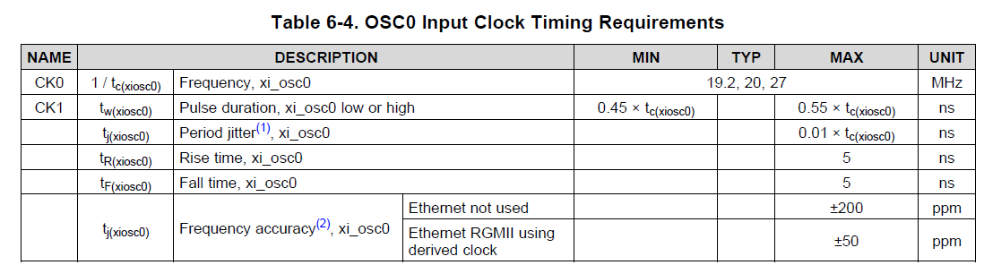

我有一个关于 TDA3x DM 的问题。
我想知道在上升和下降时间时钟中定义了大量的电压电平。
例如、TDA3x 中的 OSC0输入时钟时序要求为5ns。
下面是我期望的示例的答案
此时间定义何时达到10-90%的电压电平。

    尊敬的 Hiroyasu:
    我得到确认、应从低电平阈值到高电平阈值测量5ns。 见下表。
