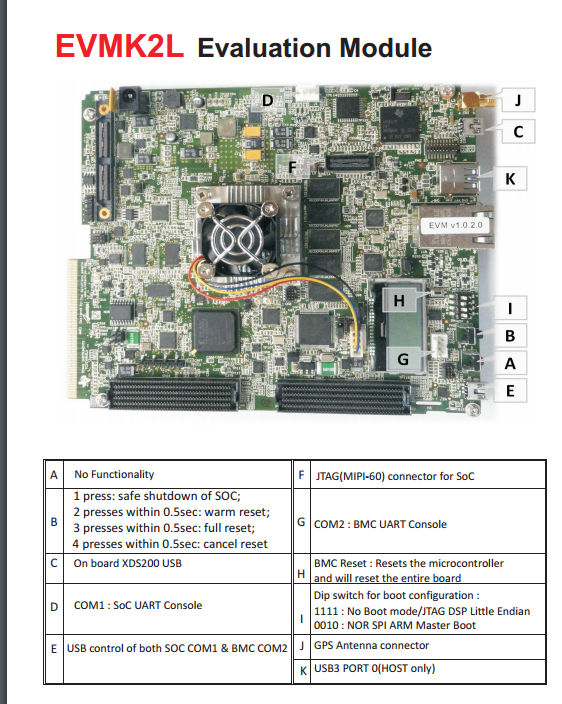

快速入门指南介绍了如何打开电路板(插入直流输入电缆~~)、但没有提到关闭电路板的正确方法。
我认为这个问题听起来可能很奇怪、因为我们只需拔出电缆就可以解决这个问题、但我只是想知道它不会在电路板上引起任何问题。
如果有电源按钮、我会毫不犹豫地按下它。 )
谢谢。
Huioon
    请参阅快速入门指南
    Yordan
    哦、很抱歉、我忘记了提及它。
    按钮 B 的功能与快速入门指南中所述的功能不同。 相反、按钮 A 会执行此操作。
    但是、问题在于电路板上的风扇和 LED 仍在运行。 LCD 也会显示一些内容。
    那么、我能否在 SoC 关闭后拉出电缆? 完全断电的最安全方法是什么?
    非常感谢! )
    如果您查看控制台或显示屏、您将看到关闭过程已启动、然后完成。 在此之后、无论风扇正在运行、LED 亮起、您都可以拔出电源线。
