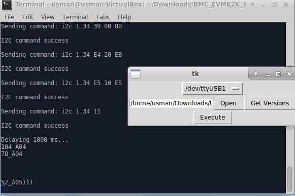

我使用了最新的 bmc_tool.py、并且能够将其中一个 UCD 模块 UCD9244_78从 A03更新为 A04。 其余部分在更新时失败,更新 bmc 也失败。
电路板上的当前 UCD 版本如下:
UCD9090_104_A04 (更新失败、但在最新版本上已更新)
UCD9244_78_A04 (从 A03成功更新)
UCD9244_52_A03 (无法更新到 A05)

    您拥有的 EVM 版本是什么。 您能解释一下在更新过程中您看到了哪些故障吗? 如果这些是 I2C 时序故障、您可以尝试几次。 在我们内部更新的电路板上、我们确实会看到周期性故障、但当我们重试时、更新会继续进行、因此感觉延迟未被电路板制造商设置为最佳设置。 UCD9244_52_A05是要更新的关键版本、因此我将首先尝试更新。
    如果您的主板为 Rev4.0、则我知道不需要 BMC 更新。
    Rahul

    EVM 为 Rev4.0、UCD9244_52_A05在 i2c 1.34 00上发生故障。 昨天晚上我将 Ubuntu 升级到了16.10、这似乎改变了一些东西。 UCD9244_52_A05已成功更新、但版本列表会出现。 我现在已将引导引脚设置为0010、它不再出现 SoC 电源故障、但也不会显示设置指南中所述的 IP 地址。 它显示"IP address:emon (IP 地址:emon)"。
