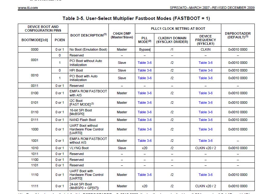

A.
1) 1) CLK_IN GND 基准:
www.ti.com/lit/ds/symlink/tms320c6424.pdf
数据表 SPRS347D 第162页指出:
6.7.1 PLL1和 PLL2
PLL1和 PLL2电源均通过1.8V PLL 电源引脚(PLLPWR18)从外部供电。 一个
必须将外部 EMI 滤波器电路添加到 PLLPWR18中、如图6-11所示。 的1.8V 电源
EMI 滤波器必须来自为器件1.8V I/O 电源引脚供电的同一1.8V 电源平面
为了节省额外的振荡器、DSP CLK_IN 引脚 K19由具有分压器的3.3V 缓冲器供电、以获得1.8V 兼容输入电压。
如图所示:
您是否看到此类实现有任何问题? (CLKIN 不是来自1.8V PS、而是来自3.3V?)
2) 2)当使用25MHz 的振荡器和600Mhz 的芯片时、PLLMS[2:0]的哪个值是正确的?
数据表中的要求是不要让 sysclk1高于最大值(在我们的卡中为600Mhz)。
对于25MHz 的振荡器、引导配置电阻器能否设置为 PLLMS[2:0]="111"、即 X30、其给出的700Mhz 高于600Mhz、但 SYSCLK1为:/2 ie CLKIN*20/2=25M*20/2=375
第75页:
器件频率:(SYSCLK1)根据表3-5计算得出的值不得超过 SYSCLK1最大值
频率、PLLC1时钟频率范围
例如、对于 CLKIN = 25MHz 的600MHz 器件、为了保持在 PLLOUT 内
频率范围和 SYSCLK1最大频率来自表6-15、PLLC1时钟频率
范围内、用户必须选择一个具有介于 x16和 x24之间的 PLL1乘法器的引导模式。

    Anber、
    1:对内核 PLL 的输入时钟要求是1.8V LVCMOS 兼容的。 您可以从单个源或时钟缓冲器生成此时钟、但必须确保满足数据表中描述的所有时钟要求。
    2、输入时钟为25MHz、器件范围为600MHz 时、您可能无法使用 PLLMS[2:0]值101、110和111来满足 PLLOUT 和 SYSCLK1的最大限制、
