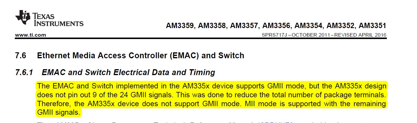

在 AM335X 数据表中、我看到以下代码段:
1G 以太网仍受 CPU 支持正确吗?
根据功能方框图、另一个后续问题是 RGMII 模式、该模式支持1GB 以太网。
关于 EMAC 的第7.6节:“其余 GMII 信号支持 MII 模式。”  RGMII 模式如何?
David
    AM335x 内部的本机 PHY 接口为 GMII。   由于引脚数较大、未提供 GMII 接口。  为引脚 MII、RMII 和 RGMI 提供了三个选项。  MII 选项只是 RGMII 的子集、但仅支持10/100。  其他两个接口选项通过将 GMII 转换为 RMII 或 RGMII 的电路提供。 这些接口选项支持千兆以太网。
    以太网 MAC 文档主要参考本机接口 GMII。  添加此注释是为了明确与千兆以太网关联的 GMII 信号不可用。  向用户提供的唯一 GMII 信号是 MII 定义的低位数据位。 因此、仅通过选择 RMII 或 RGMII 选项提供 Gig Ethernet。
