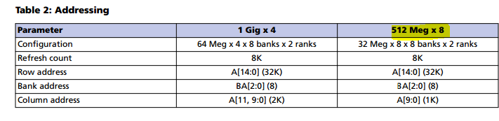

您能否确认 AM3517能否与2个 MT47H512M8芯片配合使用? 这是 Micron 的512MB DDR2 SDRAM,配置如下。
客户希望使用其中的2个芯片来累计1GB 内存。
劳尔·马托斯
    你好、Raul、
    AM35x 数据表 F 版的第6.4.2.2.2节介绍了兼容的 DDR2器件。不支持8位 DDR2存储器。

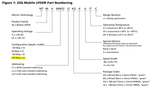

    那么、LPDDR MT46H256M32L4LE-48 WT 兼容吗? 我检查并在我看来、此记忆支持所有要求。 我打算使用该存储器。
    您能否发布数据表?
    我不n´t 如何在该论坛中附加数据表文件。 数据表文件可在中找到:
    www.micron.com/.../mt46h256m32l4le-48-wt
    非常感谢。
    Leandro Teixeira
    此数据表的内容如下:
    MT46H128M16LF–32M x 16 x 4组
    MT46H64M32LF–16M x 32 x 4组
    我看不到这里提到的 MT46H256M32。
    此 PN:MT46H256M32仅出现在器件编号部分
    因此 PN MT46H256M32的特性与 MT46H64M32的特性相同 (深度除外)。

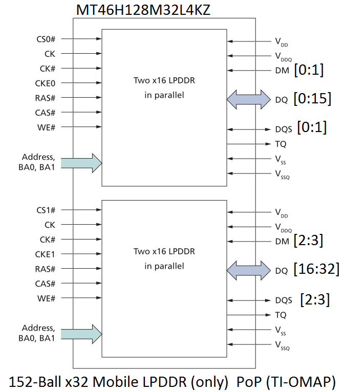

    我认为您应该咨询存储器供应商、了解这是单芯片还是双芯片存储器。 如果它是双裸片(两个芯片选择)、则不支持它。

    我想知道、为什么我不能在 AM3517 (TI-OMAP)中使用双裸片(双芯片选择)存储器?
    因为在 Micron 文档中、会说相反的。
    请参阅数据表中的图6-18。 连接1x32位设备时不使用 CS1。 这些多芯片器件超出了 AM35x SDRC 可以处理的数据线路上的负载。

    我在出厂时已确认 AM35x 器件仅支持单列(即单芯片)存储器。
