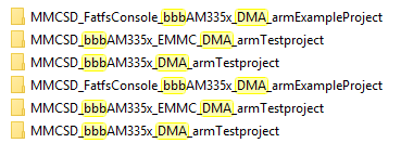

    对不起、我指的是位于0x40300000的内部 SRAM。 为了澄清这一点、我想将 DDR 复制到 DDR。
    我去了几乎所有 Sitara DMA 示例、遗憾的是、其中没有一个示例涵盖了我的用例。 我所处理的所有示例仅从某些外设(器件缓冲器甚至 SRAM)复制到 DDR。
    正如我在之前写的那样、我想将位于 DDR 上的特定数据数组(例如、位于0x8500000)复制到 DDR 上的另一个位置(例如、位于0x86000000的空间)。 我尝试重做11.3.19.1 AM335x_technical、referenc_manual.pdf 中的 EDMA 块移动传输示例。
