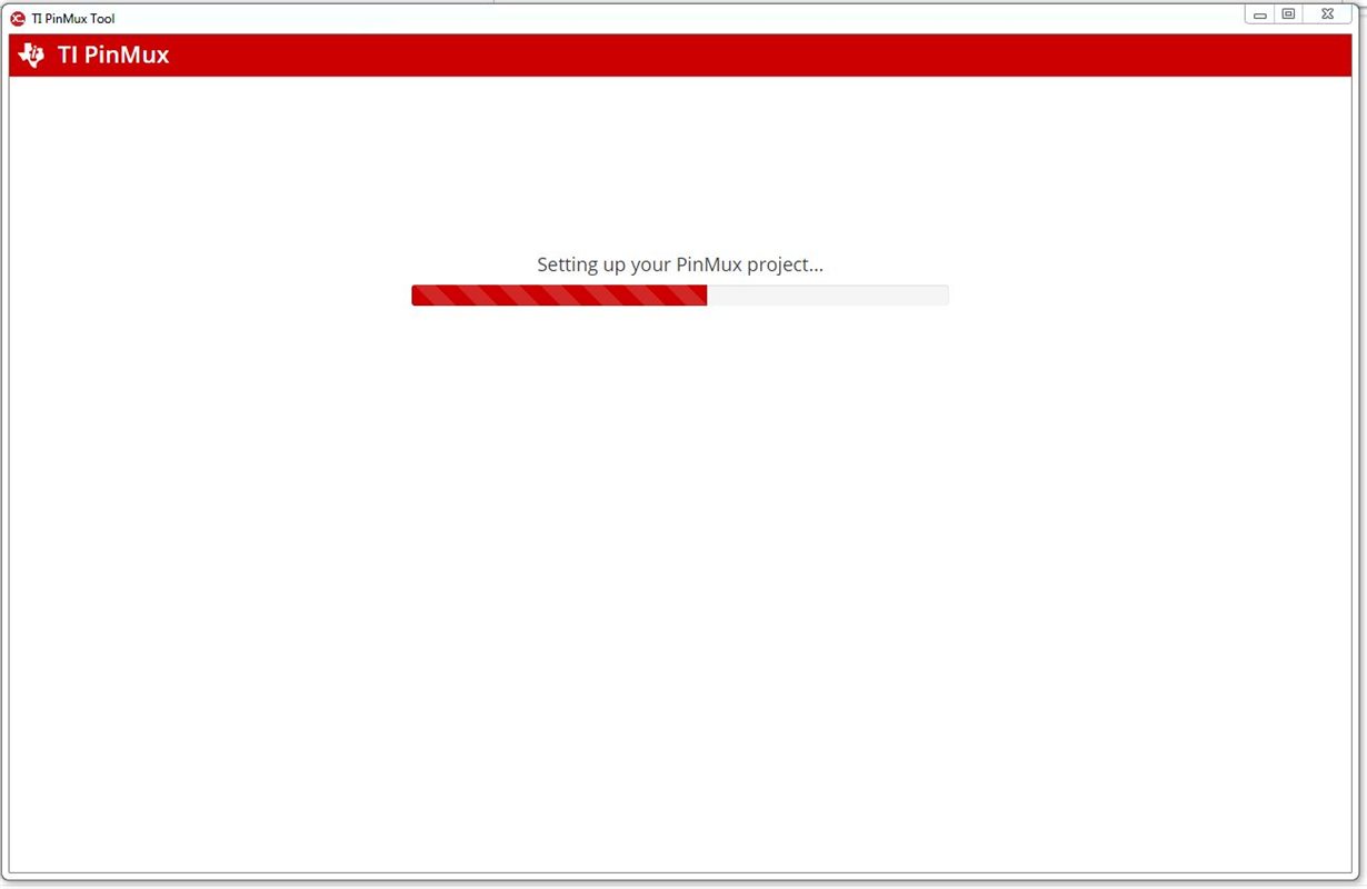

我下载了 PinMux v4并将其安装在窗口7上。
现在、当我尝试加载现有的引脚多路复用器设计时
文件位于 AM572x EVM 的路径 C:\ti\pdk_am57xx_1_0_5\packages/ti\board\src\evmAM572x\evmAM572x_SR2.0.pinmux。 它无法正常工作、并在下面的屏幕上挂起
Anjana Pathak
    我们将对此进行检查并返回此处。
    您好
    据我所知、此错误已在最新的 PDK v4中修复。 如果仍有问题、您可以尝试从 v4加载.pinmux 文件并进行报告吗?
    Alex
    Alex、您好!
    我安装了 pinmux_setup_4.0.1496_install。 但问题仍然存在。
    Anjana Pathak
    不过、您是否安装了最新的 SDK? 这就是我实际建议的内容。 在最新的 PinMux 工具中尝试使用最新 SDK/PDK 中的.pinmux 文件。
    Alex
    非常感谢 Alex
    我想您正在讨论引脚多路复用版本...
    安装 ti-processor-sdk-rtos-am57xx-evm-04.00.04-Windows-x86-Install 后、我从新的 SDK 版本 V4加载了 pinmucx 配置的设计文件、该文件正常工作。
    Anjana Pathak
    很棒! 感谢您确认它正在为您服务。

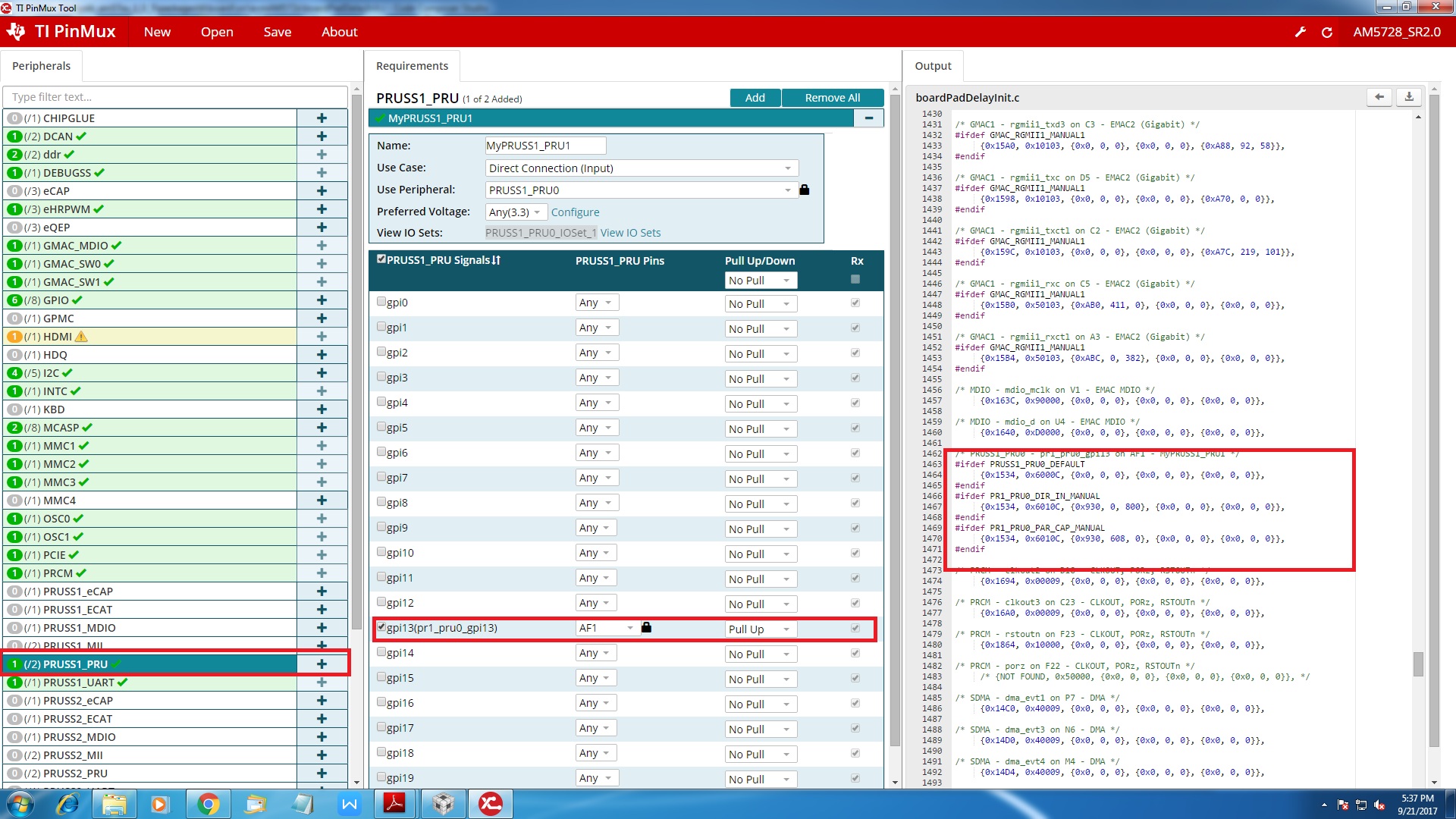

    使用 PRU GPI 的新配置生成的代码。 PRUss1_PRU0存在 ifdef 条件、因此我需要在代码中定义它。
    boardPadDelayInit.c 文件应与其他 PDK 文件一同使用。 请查看 boardPadDelayTune.h、它根据 GUI 配置为您定义了适当的延迟模式。
    Alex
    感谢 Alex、
    是的、它是在 boardPadDelayTune.h 文件中定义的。
    #define PR1_PRU0_DIR_IN /* PRU-ICSS1 PRU0直接输入模式时序*
    #ifdef PR1_PRU0_DIR_IN
      #define PR1_PRU0_DIR_IN_MANUAL
    #endif
    但为什么它显示在灰色的棚中。
    我不明白、这是一个问题吗? 您能澄清还有什么疑问吗?
    Alex
    我的问题是、PRU GPI 的模式在 boardPadDelayTune.h 文件中定义为 PR1_PRU0_DIR_IN_MANUAL、但为什么它在 boardPadDelay.h 文件中显示为灰色 Shed (如所附 jpeg 中所示)? 所定义的模式似乎未激活。
    Anjana Pathak
    这就是您的文本编辑器、用于为这些模式下阴影。 如果它们是在 tune.h 文件中定义的,则这些 if 子句将在 delay.h 文件中有效。 现在有道理吗?
    Alex
    是的,非常感谢......
