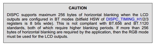

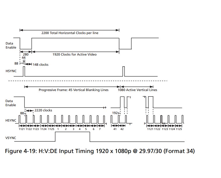

    我想将 AM5728连接到 GS2972、但 gs2972的 BT1120时序为:
    水平消隐中的最后280个时钟
    DSS 驱动程序不支持 BT1120格式。 查看此 wiki 页面、了解驱动程序支持和不支持的所有功能列表-
    TRM 明确提到、对于超过256字节的水平消隐、应使用 RGB 输出模式。
