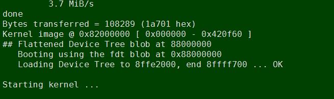

1.它在 大约6 秒后启动内核;
在这里停留大约6秒;
它在 大约6 秒后继续运行;
为什么要在这里停留 一会儿?
如下所示,为什么 它有大约1秒的时间间隔,我发现其他打印机是一致的。
情况。

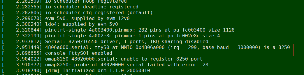

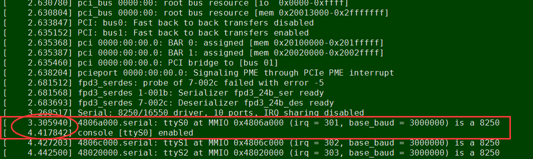

    2) 2) UART 1秒延迟
    您能否仅启用您所需的 UART 端口? 我可以看到在引导时启用了10个 UART 端口。

    1.我关闭其它 UART 端口,仅关闭 UART 端口1,但仍然延迟1秒。

    感谢您试用这些实验。 假设在默认 SDK 和74x EVM 板中未观察到6秒延迟、并且仅在您一侧重现此延迟、
    1) 1)"starting kernel"是 u-boot 打印的最后一条消息。 之后、通过从存储器中读取该控件、将其传递到内核映像。
    如果您在此处观察到延迟、则可能是由于其中任何一项。
    a)在内核配置中进行的任何更改
    b)引导 args 中的修改
    c)通过串行终端打印 UART 调试消息的延迟。
    2)关于 UART 驱动程序加载延迟1秒的问题:
    我可以看到 UART 8250/16550正在加载、这将偏离标准的 OMAP 串行驱动程序。 TI 的一些人可以对此提供更好的答案。 我没有74x 板、所以无法在这里进行测试。

    您能否尝试 向 bootargs 中添加"loglevel=0和"quiet "、看看它是否会产生任何影响?
    设置 loglevel=0肯定有助于控制台延迟,因为延迟是由于清除预控制台初始化消息所致。
