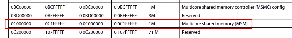

客户在 C6655上启用 MSM ECC 检查。
数据表中0xc00000~0xc1fff 的 C6655 MSM 存储器。 但6655仅有1M MSM、因此数据表中应存在错误。 MSM 存储器应为0xc000000~0xc0fff。
客户还在0x0c137020、0x0c136820上找到了 ECC 错误报告。 超过1M 的空间!
为什么会发生这种情况?
我们是否有任何寄存器限制 ECC 检查范围0xc000000~0xc0ffff?

    我查看了内部设计规格、并确认这似乎是数据表中的一个拼写错误。
    此器件上的 MSMC 存储器为1M、相关地址范围应为0x0C00 000至0x0c0F FFFF
    我将就此提交一份文档 TT。
