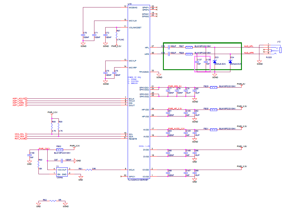

您好:
当我的 AM437x 板通电且 Linux 运行后、耳机处于静音状态、然后输入命令:
amixer sset 'DAc' 127
amixer sset 'HP Analog’66
amixer 将“HP 驱动程序”0设置为“打开”
amixer 将“HP Left”(HP 左侧)设为“On”(开)
amixer sset 'HP right' on
amixer sset 'Output Left from Left DAC' on
amixer sset 'Output right from right DAC' on
耳机仍然安静。 下一个输入命令:
aplay -Dplughw:0、0 a.wav
在"a.wav"正常播放之前、先有一个大爆炸。
在"a.wav"播放完成后、输入命令:
aplay -Dplughw:0、0 b.wav
“b.wav”通常首先播放,而不会发出响亮的声音。 然后播放"c.wav"、"d.wav"、...... ,不再有大的响声了。
我重置板(我尝试了冷重置、热重置、上电重置)并按照相同的步骤操作、仍然出现较大的感叹号
在播放第一个 wav 文件时。 我更改了 TLV320AIC3111或 TLV320AIC3100的器件树配置、没有效果。
我的 SDK 版本是03.01.00.06、卡和编解码器的驱动程序是 simple-card.c 和 tlv320aic31xx.c 在 Linux kernl 4.4.19中、我不更改它们、下面是我的 DTS 配置:

硬件原理图,电路板上电顺序为5V -> 3.3V -> 1.8V
谢谢、谁能帮助我或给我一些建议。

    我发现、当我执行"aplay -Dplughw:0、0 b.wav"命令时 、驱动程序会将 i2c 消息发送到 TLV320AIC3100芯片;
    播放 wav 文件后 、驱动程序还会向 TLV320AIC3100芯片发送 i2c 消息、此时我可以在耳机中听到一个小的带音、也许驱动程序会关闭芯片电源、这是低功耗的方式。
    但我不确定。
