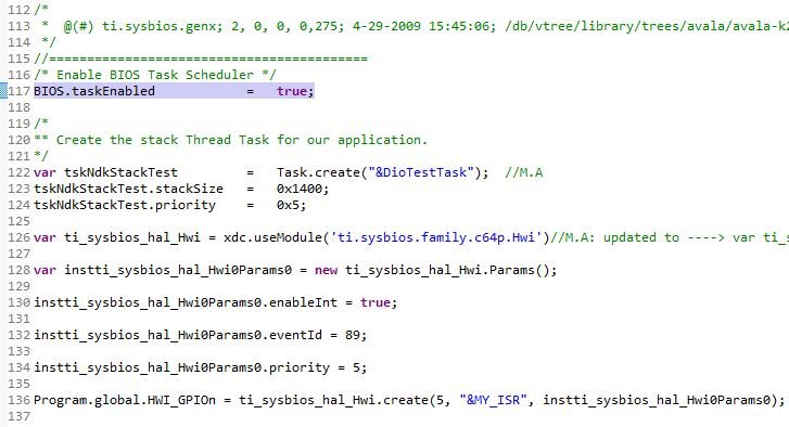

我正在开发一个涉及 FPGA 和 DSP 的定制电路板。 我可以通过 SRIO 将数据从 FPGA 发送到 DSP_Core0 (DIO 工作模式)。 现在、我要开发 DSP SRIO 项目。
首先、我想将 GPIO 中断添加到项目中。 我在"*。cfg"文件中添加了一些代码、如下所示:
接下来、我将 GPIO 配置添加到代码中。 我应该 提到的是、我在另一个项目中测试 GPIO 中断代码、它工作正常。
当我构建项目时、没有出现任何错误、但出现了一些警告 、如下所示:
e2e.ti.com/.../2350.Console.txt
当我运行程序时、SRIO 工作正常、但 GPIO 中断不工作!!!

    这些编译警告是否仅在集成 SRIO 和 GPIO 项目后发生? 也就是说、两个项目都可以独立构建、无需任何警告?
    您正在使用的 PDK/SYSBIOS 确实很旧。 可从 以下网址获取最新版本:software-dl.ti.com/.../index_FDS.html
    尝试在 SRIO 初始化后启用 GPIO 中断(GPIO_enableInt()),以查看其是否正常工作。
    借助直接 I/O 协议、一旦单包或多包数据传输完成、SRIO 外设会通知 DSP 数据可用于处理和触发中断、请参阅 UG 2.3.9.1.1直接 I/O (Doorbell)处理中断。
    是的、您可以在内核0上并行运行 SRIO 和以太网。 论坛中有许多关于该主题的主题帖。
