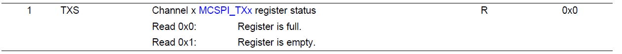

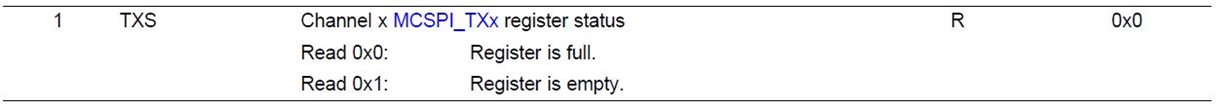

我正在使用 mcspi,
我已经开始测试它、但由于某种未知原因、我得到 mcspi TX 保持满。
在 mcspi 中发送一个字节后,在 MCSPI_CHxSTAT 寄存器中,txs 位保持为1。
我使用 mcspi2并检查寄存器  0x4809a030 (MCSPI_CHxSTAT):
0x4809a000:
0x4809a000:0021 0000 0000 0000
0x4809a010:0015 0001 0005 0000
0x4809a020:0000 0001 1c3d9
0x4809a030:0007 0000 0000 0000
没有发送字节的原因吗?
MCSPI #2配置为主接口。
