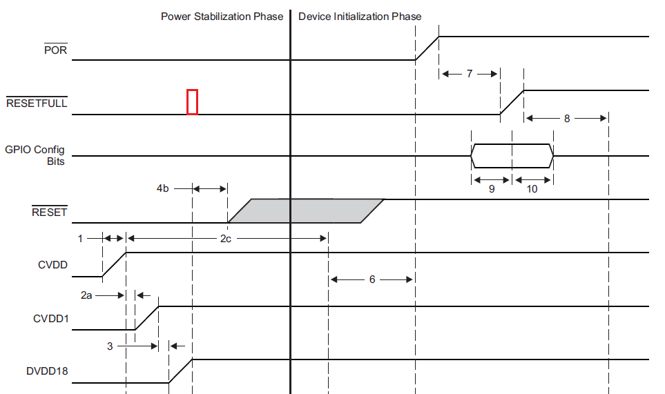

在 POR 处于活动状态时、是否允许 RESETFULL 在短时间内处于非活动状态? 控制 RESETFULL 的器件在上电时可能会输出一个短脉冲。 数据表中图6-1的脉冲下方看起来是红色的。

    不可以、这可能会在启动设计时导致问题。 请遵循数据表建议。
    RESETFUL 必须为低电平。 在 POR 稳定在一个高电平后、它必须在 SYSCLK1的至少24个转换内保持低电平。

    感谢您的快速回复。 我的问题是当 POR 处于活动状态(低电平)时、RESETFULL 的高电平非常短。 如果您有答案、请告诉我。

    同样、在 POR 稳定在一个高电平之后、RESETFUL 必须在 SYSCLK1的至少24个转换中为低电平。 这意味着、即使 POR 处于活动状态(低电平)、它也必须为低电平。
    KeyStone 器件的数据表和硬件设计指南对此进行了说明:
    "5.1.2 RESETFULL
    RESETFULL 是一个低电平有效信号、它将所有内部配置寄存器复位至一个已知良好状态。 RESETFULL 执行与 POR 相同的所有功能、还用于锁存引导模式和配置引脚数据。 上电时必须将 RESETFULL 置为有效(低电平)、同时时钟和电源平面变为稳定、并且 RESETFULL 必须在 POR 释放后的指定时间之前保持低电平。 有关 POR 和 RESETFULL 的时序要求、请参阅器件专用数据手册。 一旦 POR 被释放、RESETFULL 信号可随时被切换以将 KeyStone I 器件置于一个缺省状态。
    在 RESETFULL 失效之前、POR 和 RESET 均应为高电平、否则器件可能无法正确引导。
    需要正确使用 RESETFULL、并且必须遵循所有时序要求。 更多 RESETFULL 详细信息、请参阅器件专用数据手册。 必须单独控制 RESETFULL 和 POR。 KeyStone I 部件将无法正常运行
    它们是否连接在一起。
    如果 POR 由于电源电压不正确而置位、则在 POR 之后的规定时间之前、RESETFULL 也必须置位、以确保将正确的配置锁存到器件中。"

    [引用 USER="Yordan Kovachev"]当时钟和电源平面稳定时,必须在上电时将 RESETFULL 置为低电平,
    [/报价]
    我在硬件设计指南中看到了您对我的描述。 谢谢你。
