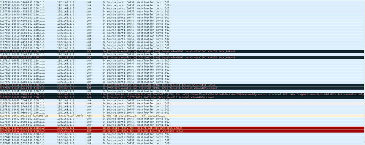

在当前项目中、我们将 Sitara AM3359 与以下 RTSC 封装配合使用:
XDC 工具3.32.0.06
SYS/BIOS 6.45.1.29
NDK 2.25.0.09
SYSBIOS 指示器。 SDK 1.1.06
我们使用的是工业 SDK 的 CPSW 以太网驱动程序、到目前为止似乎运行良好。 但是、我们运行原型的时间越长、我们就会看到以太网连接的零星损耗。 发生这种情况后、只有完全复位有助于再次建立以太网连接。 由于这 只在几天内发生一次、因此很难跟踪此问题...
我到目前为止所做的工作:
我能够通过 Wireshark 捕获其中一个故障:
两条红线是从 Sitara 传输的最后一个数据包(192.168.1.2)
在连接调试器的情况下、我在 连接丢失后检查了 TCPS/UDPS/IPS 统计信息:

控制台输出:
768337.400 TcpTimeoutRexmt:重新发送超时
768375.800 TcpTimeoutRexmt:重新发送超时
768414.200 TcpTimeoutRexmt:重新发送超时
768452.600 TcpTimeoutRexmt:重新发送超时
套接字已关闭、64 (错误代码64:EHOSTDOWN)
中断:
事件发生后、我将断点设置到 CPSW 以太网驱动器的 RX 和 TX 中断中、并尝试设置连接。 结果:没有触发任何中断。
ROV:
堆栈和堆看起来不错。
由于我们希望为现场提供越来越多的原型、这确实会带来一个问题... 您对进一步调试有什么想法或建议吗?
