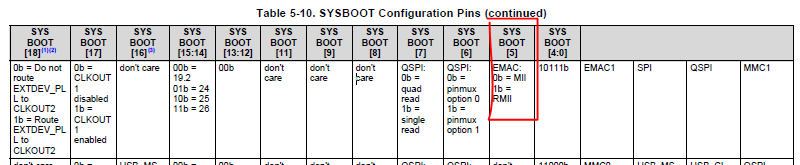

我的客户将 AM4377用于该应用。 它们的电流要求是使用 Unifash 通过 EMAC 刷写 QSPI。
我检查了勘误表、只有 PG1.2可以支持此操作、因此我决定使用一个 AM437xGPEVM 1.5B 版本、其中包含用于 Unflash 测试的 PG1.2。
虽然 AM437x GPEVM 没有 QSPI 闪存、但我可以测试 EMAC 引导并编写用户指南以设置 Uniflash 设置。
但是、当尝试为 EMAC 引导测试设置引导模式时、我对 TRM.Version G (最新版本)感到困惑。
由于 AM437x GPEVM 使用 RGMII 模式、因此我假设我应该使用 EMAC1引导来设置引导模式、并使用其他位指示 RGMII 参数。
在  表5-10中。 SYSBOOT 配置引脚、它提到 SYSBOOT 5是 EMAC 模式设置、但不支持 RGMII 设置。
在控制模块的 CTRL_STS 寄存器中、通常会检查该寄存器以确保正确的引导模式、它会告知 SYSBOOT 7&6指示 EMAC 模式。
因此、我的问题是:
什么 SYSBOOT 设置可以支持 AM437x GPEVM 的 RGMII 引导。
我记得在 AM335x GPEVM 上还有一个 RGMII PHY。 如果使用 EMAC 引导、我们必须使用具有内部延迟的 RGMII 模式。 它是否与我应该为 AM437x GPEVM 选择的内容相同?
3.仔细检查 AM437x GPEVM 1.5B SCH 后、只能打开 SYSBOOT 6&5。 无法选择 SYSBOOT 7。 根据问题1和2的答案、如果必须使用 SYSBOOT 7、这是否意味着我们无法在 AM437x GPEVM 上支持 EMAC1引导?
    请阅读 AM437x TRM 修订版 G 的第5.2.7.3.1节。本节将解决您的所有问题。
