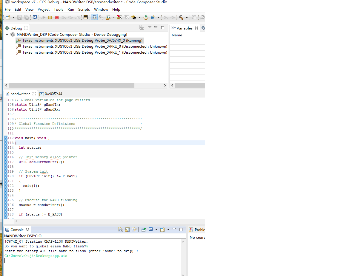

    下面是我要执行的步骤:
    1) 1)导入位于 D:\ti\OMAP-L138_FlashAndBootUtils_2_40\OMAP-L138\ccs\NANDWriter 中的 CCS3项目
    2) 2)将定义从 NANDWIDTH8修改为 NANDWIDTH16
    3) 3)准备 AIS 文件。 我使用 NDK 示例应用来生成 AIS。
    4) 4)重建并运行 NANDWriter 项目
    5) 5)等待大约10分钟。 它向我显示一切正常。
    我拔下电源线并重新插上电源线。 我对电路板执行 Ping 操作、但电路板没有响应。 PS:我可以通过 JTAG 很好地运行该示例。
    今天、我发现演示程序"fingerprint.bin"可以使用上述方法成功刷写到电路板中。 但 NDK 演示仍然无法实现。
    然后、我手动启动目标配置文件、加载 GEL 文件、加载程序符号。 它在 EMAC_open()函数处断点。
    我继续执行。 NDK 示例成功运行。
    我怀疑原因是 GEL 文件、因此我在不加载 GEL 文件的情况下创建了另一个目标配置文件。 然后再次加载程序符号。
    该程序无法按预期运行。
    二进制文件的引导加载程序部分是否错误? 如何解决?
    我自己解决了这个问题。 我未在 AISgen 中启用 PSC、因此网络无法正常工作。
