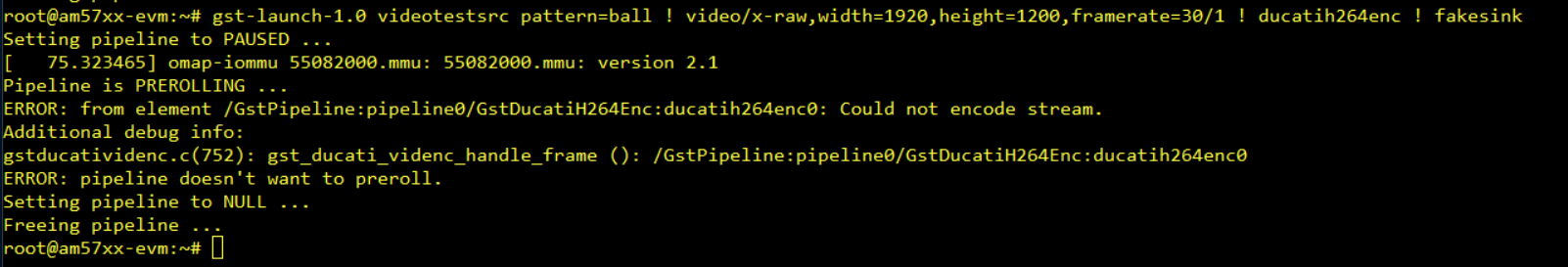

am5728 GST-LAUNCH-1.0是否支持1920x1200 h264 编码器?
我使用"gst-launch-1.0 videTestsrc pattern=ball! 视频/x-raw、宽=1920、高=108、帧速率=30/1! ducatih264enc! fakesink"来测试1920x1200 h264编码器、但它将失败!
root@am57xx-EVM:~# gst-launch-1.0 videotestsrc pattern=ball! 视频/x-raw、宽=1920、高=108、帧速率=30/1! ducatih264enc! fakesink

    您好、Vefone、
    h264编码 器的默认级别4.2不能配置为1920x1200。
    请将属性中的级别设置为50、如图所示
    GS-launch-1.0 videTestsrc pattern=ball ! 视频/x-raw、宽=1920、高=1200、帧速率=30/1! ducatih264enc 级别=50! fakesink

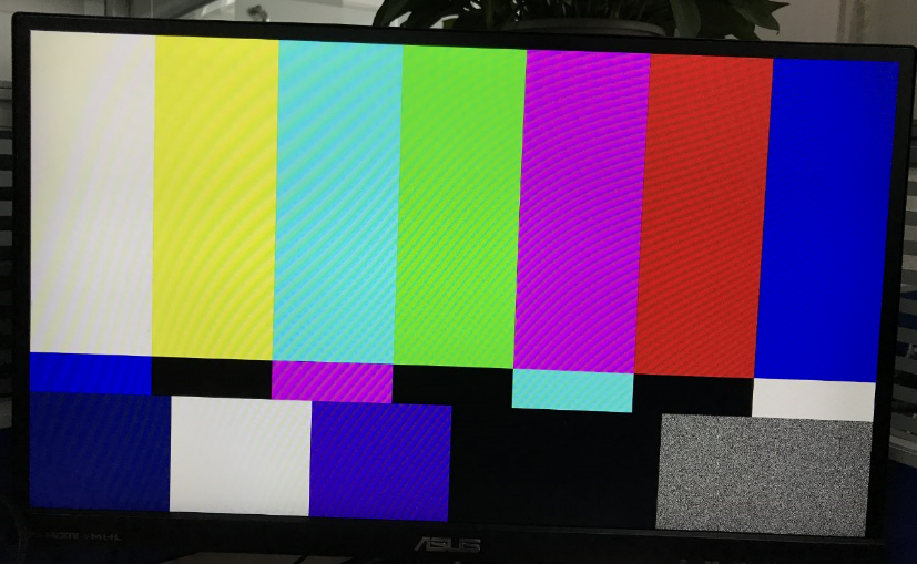

    玛格丽塔,它仍然不能正常工作。如果我编码1920x1200视频,则视频不能正常工作。
    我使用该命令测试1920x1200 h264编码:
    gst-launch-1.0 -v videotestsrc! 'video/x-raw、format=(string) YUY2、width=(int) 1920、height=(int) 1200'! VPE! ducatih264enc level=level-51 profile=high bitrate =6000! h264parse! 文件链接位置=/home/root/1920x1200.264
    视频如下: 图像下方有绿色

    您好、Vefone、
    VPE 配置为在 VPE 驱动器中支持最大1184的高度。 这就是您底部出现绿色图案的原因
    第一条管线、高度为1200。
    当 VPE 的输入和输出高度大于1184时、您需要内核补丁来解决此问题。
    您可以将此修补程序应用到内核并重建内核映像、然后尝试。 它应该起作用。
    review.omapzoom.org
    此修补程序在内核4.4上、但您也应该能够在4.9K 上应用此修补程序、因为它是一行更改。

    它工作正常。
    谢谢你
