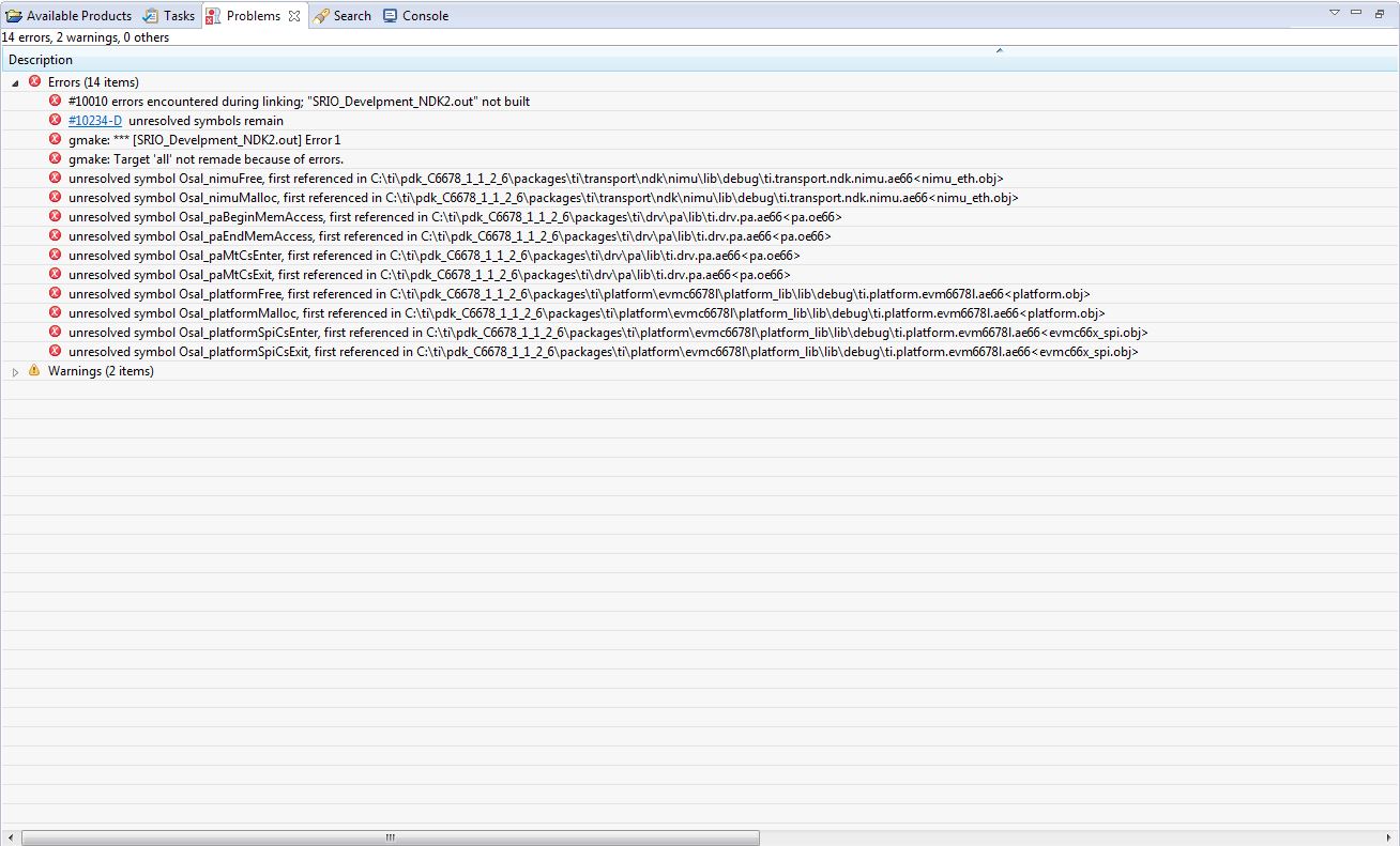

3.3)我将 堆栈测试函数作为任务调用、但当我构建项目时、会发生以下错误:
控制台的打印方式如下:
e2e.ti.com/.../Console_5F00_Err_5F00_NdkLib_5F00_Unresolved.txt
我尝试了很多、但我无法解决问题。
请指导我该怎么做?

    您是否检查了具有 OSAL 函数定义的文件是否已包含在您的项目中?
    我们已迁移到处理器 SDK、您是否有任何特殊原因需要使用 MCSDK 和 PDK 1.x?
    Garrett
    Garrett
    如果您查看错误、"NDK"库将生成错误!! 也许我应该在"*。cfg"文件中添加一个特定的模块?!!
    对于 LAN、我的基本项目是位于 MCDSK 目录中的 TI 客户端示例。
    对于 SRIO、我的基本项目是位于 PDK 目录中的 TI "tput_Benchmarking"。
    Dariush
    'NDK'库产生错误的原因是未定义引用的 OSAL 函数。 OSAL 函数需要由应用程序实现。 您应该能够在 mcsdk_2_01_02_06\examples\NDK\client\下的 platform_osal.c 中找到这些函数定义。

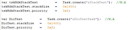

    我有两项静态任务、如下所示:
    您会看到 "DioTestTast"的优先级高于 " StackTest"、 并且其行为仍然相同- SRIO 工作、但 ping 的 NDK 失败。  我在" StackTest"中声明了 NDK 初始化并使套接字(bind……)
    在  "DioTestTask"中为 SRIO 设置。

    您可以通过比较 NDK/SRIO 集成项目和注释掉 SRIO 的项目来尝试跟踪 NDK/CPSW 功能失败的位置。 此外、查看 Wireshark 跟踪以查看 NDK 是否在 TX 或 Rx 路径中发生故障。 通过将 NIMU_eth.c 文件添加到项目中、可能有助于调试。
    在该线程的最后一次更新中- e2e.ti.com/.../291465、它看起来使用相同的 QMSS 存储器区域有助于使 SRIO+NDK 正常工作。
