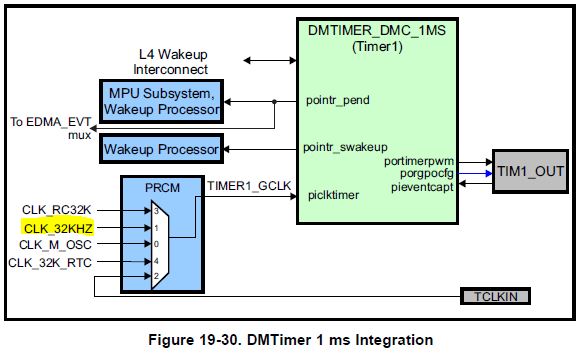

我使用 TRM 中描述的 DMTimer1的以下设置进行了1msec。
输入时钟= 32KHz 时钟:
TPIR = 0x38A40
TNIR = 0xFFF44800
TLDR = 0xFFFFFFE0
但是、DMTimer1的精度不是很好。(0.995ms~1.005ms)
如下文所述、我通过将 TPIR 和 TNIR 设置为0来实现精确的1ms。
输入时钟= 32KHz 时钟:
TPIR = 0
TNIR = 00
TLDR = 0xFFFFFFE0
您是否知道无法使用 TRM 设置实现精确的1ms 的原因?

    时钟源是什么? 32kHz 还是32.768kHz?
    我的客户正在使用 CLK_32kHz。
    Sasaki
    这是每个 PLL 生成的32.768kHz 时钟。 您在 TRM 中的哪个位置看到了这些设置? 我找不到它们。

    输入时钟是否高于 CLK_RC32K 或 CLK_32kHz 或 CLK_M_OSC 或 CLK_32K_RTC?

    我想知道您是如何计算这些设置的:
    TPIR = 0x38A40
    TNIR = 0xFFF44800
    TLDR = 0xFFFFFFE0
    我看到了 P2791。
    对于32768Hz 时钟的1ms 时钟:
    TPIR = 232000→0x38A40
    TNIR =-768000→0xFFF44800
    TLDR = 0xFFFFFFE0
    但我不知道如何处理时钟源。

    Sasaki、您如何测量精度?
    James
    问题解决了。
    由于我想输出1 msc 的 PWM、因此我将时钟源更改为 CLK_M_OSC、并且仅使用 TLDR、而不使用 TPIR 和 TNIR。
