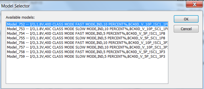

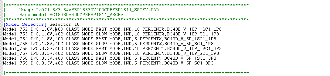

下面是 DRA725 SoC IBIS 文件的模型选择器部分。
目前、我使用 Mentor HyperLynx SI 对 DRA725进行 SI 分析、目的是选择正确的模型选择器。 应选择什么、选择标准应是什么?
请随时询问是否需要更多信息。

    您正在模拟什么接口?
    Kevin
    McASP 接口。
    8种不同的模型在 I/O 电压、压摆率和电压容差方面有所不同。
    您应根据以下标准选择模型:
    -您应使用容差为5%的模型。
    - I/O 电压应与系统中使用的电压匹配。
    -压摆率应与引脚的默认压摆设置相匹配(每个引脚的压摆率不同、在 TRM 引脚配置寄存器中定义)
