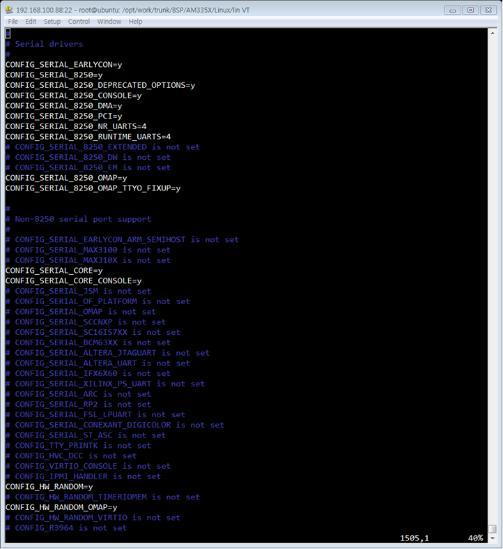

    您好 SI、
    默认情况下、在 Linux PSDK v4.00.04中启用 CONFIG_SERIAL_8250_DMA Linux 内核配置选项。
    是的、您可以将硬件流控制与结合使用、并使用当前8250 UART 驱动程序启用 DMA。

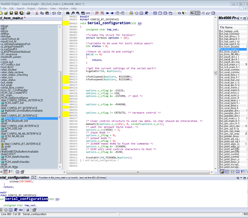

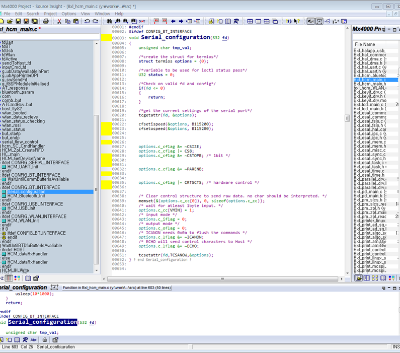

    Linux PSDK 2.0.2.11如何? 实际上、客户使用的 PSDK 版本是 Linux PSDK 2.0.2.11、无法启用具有硬件流控制的 DMA。
    当我检查针对 PSDK v2.0.2.11的内核发行说明时、没有针对此问题的已知错误、尽管 PSDKv2.0.1.7中列出了此错误。
    因此、我请求在他们的 PSDK v2.0.2.11中再次进行测试、但他们无法启用具有硬件流控制的 DMA。

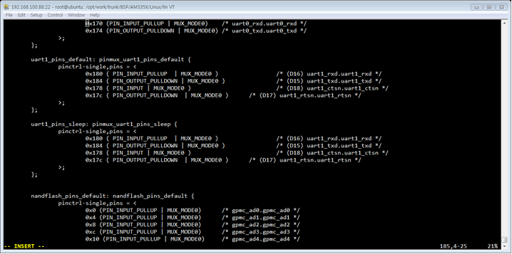

    您能否在下面检查他们的配置?
    -.config 文件
    -DTS 文件
    -串行配置
    谢谢、此致、
    SI
