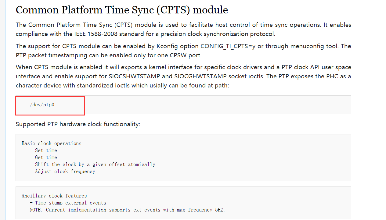

现在、我想在  运行 Linux 的 am5728上测试1588v2协议。我看到 TI 在 prusss 上进行测试、如下所示:
是否有 EMAC 驱动程序支持1588v2协议?
BR、
