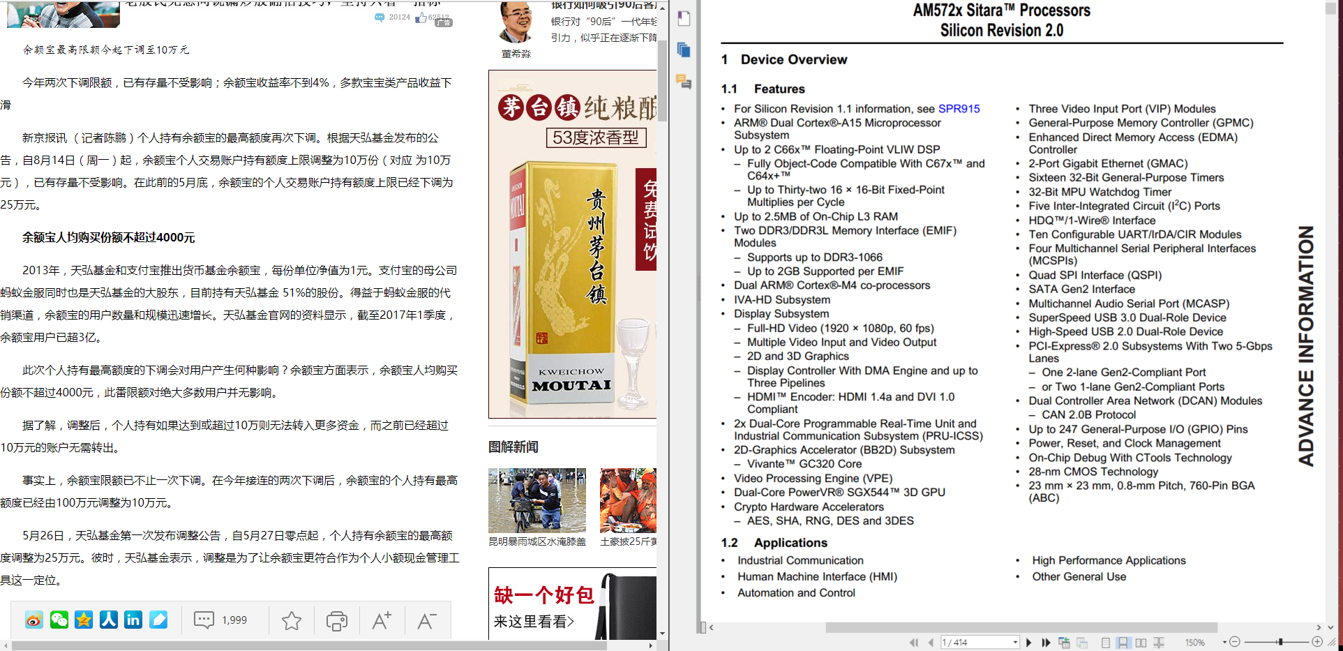

我使用 am5728对 PC 上的视频进行编码:am5728 -- adv7611 -- PC,,我发现视频中是否包含大量文本,在 h264编码后,文本周围有噪音,文本不清晰。
这可能是什么原因? 是否有任何旋转变压器?
而不是。  视频分辨率为1920x1080。编码命令为:
gst-launch-1.0 -v v4l2src device=/dev/video1 num-buffers=-1 io-mode=4! "video/x-raw、format=(string) YUY2、width=(int) 1920、height=(int) 108"! VPE num-input-buffers=8 ! "video/x-raw、format=(string) NV12、width=(int) 1920、height=(int) 1080/h"! ducatih264enc! 文件链接位置=`dATE +%Y%m%d-%H%M%S`.264
原始照片:
H264编码:
 我可以通过放大图片来看到文本周围的噪声。
