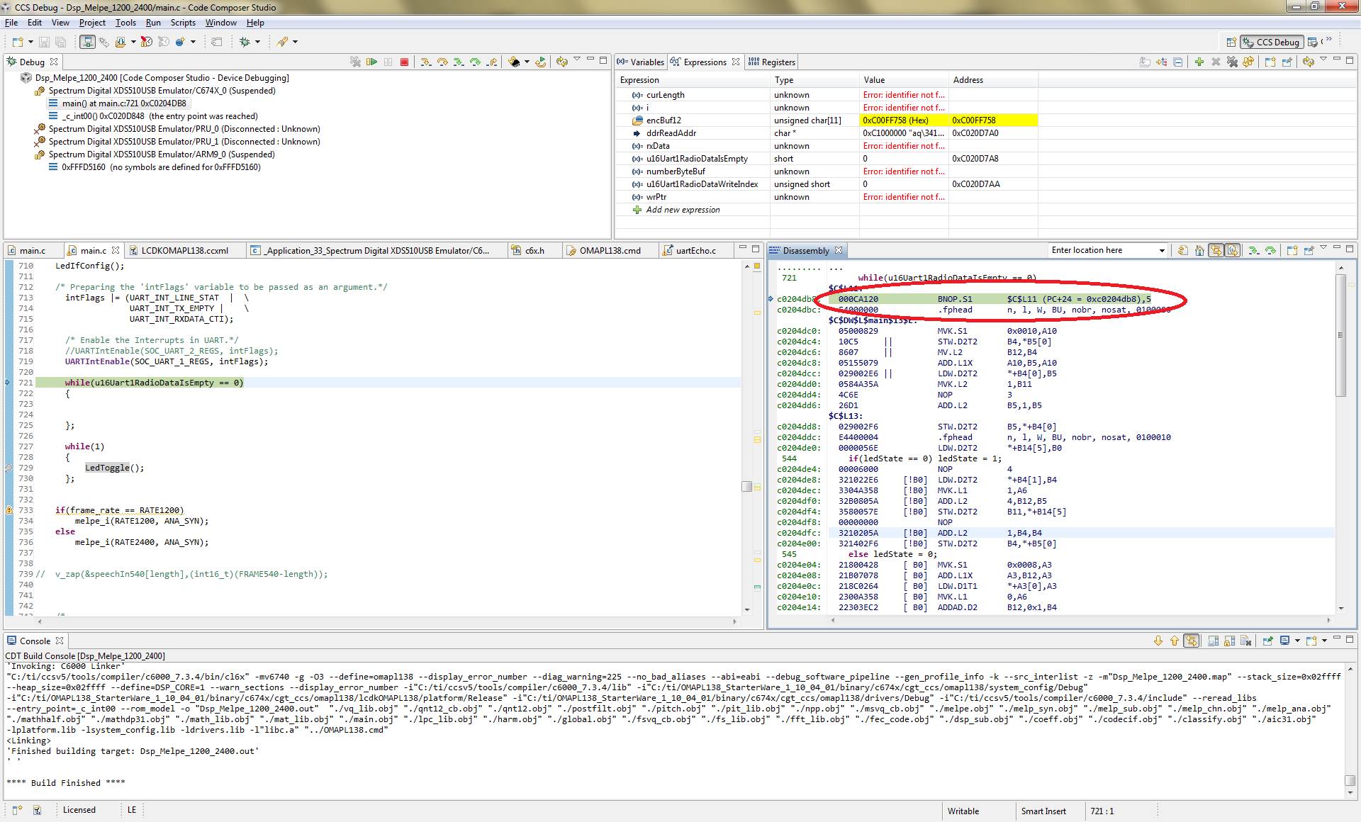

我正在使用 OMAP-L138 LCDK 套件、并在 eclipse 工具中设置优化"-opt_level=3"。 和 OMAP L138 Starterware 示例。
我将在 ISR 模式下通过 Uart1端口接收数据。 接收到数据块(22字节)后 、我需要调用一个函数。
while (u16receivedBytes < 22):
u8Result =函数;
如果在 eclipse 工具中"禁用"优化级别"、则代码运行正常。
如果 eclipse 工具中的“优化级别”为“3”,则代码未执行(u16NumreceivedBytes 大于22,代码不会转至下一条语句。 即 u8Result =函数)。
请在这方面提供帮助。

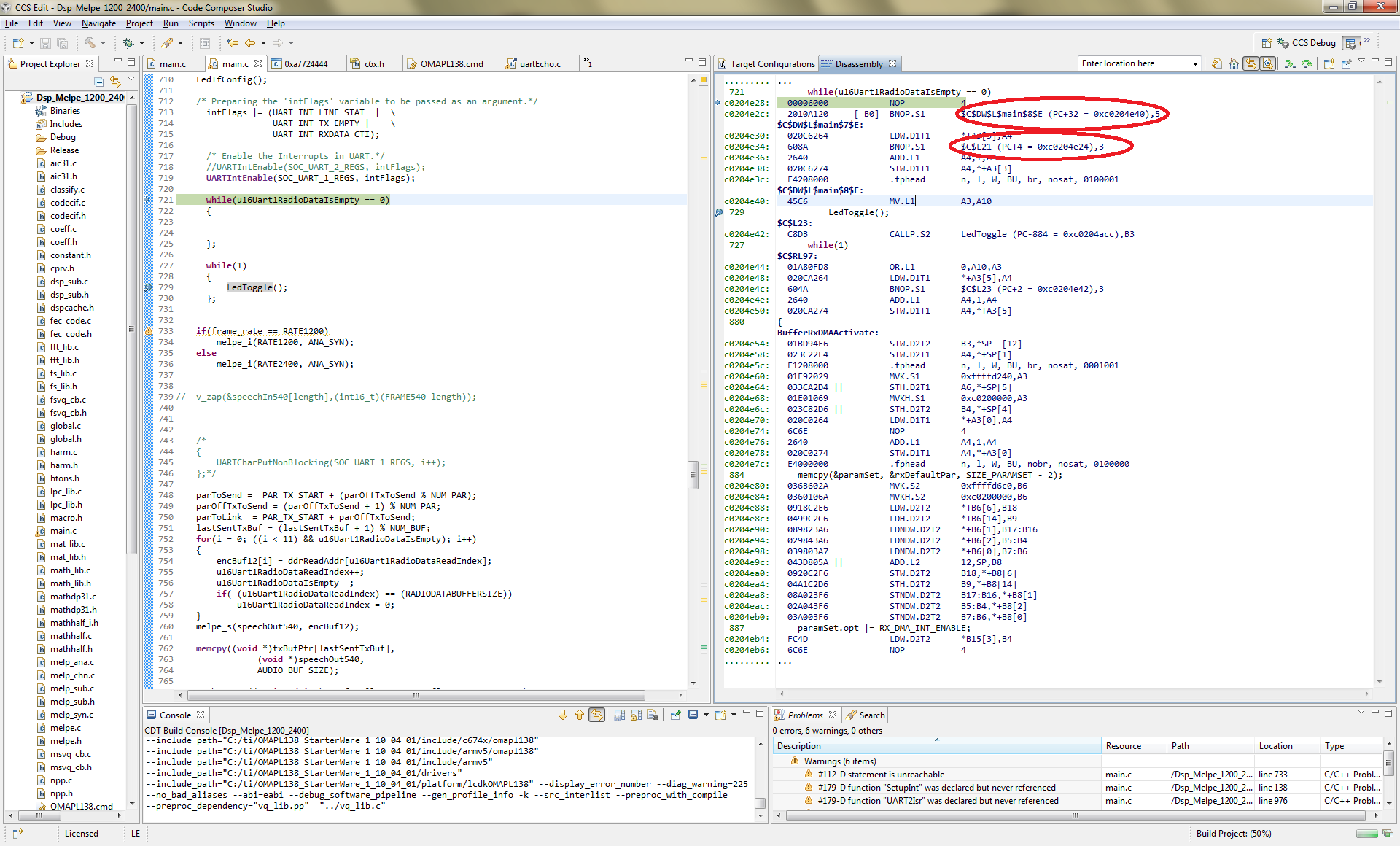

    你(们)好
    我附加了两个屏幕截图、其中禁用了优化功能和优化级别3。 在反汇编视图中、禁用了两条用于优化的分支指令和一条用于优化3的分支指令。 请提出建议。
    优化已禁用:反汇编视图显示两条分支指令
    优化3:反汇编视图显示一个分支。
