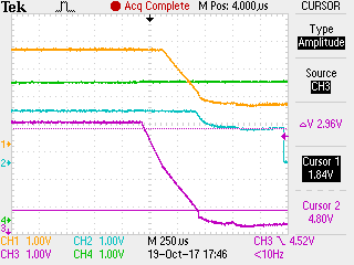

下面的曲线显示了导致问题的条件。
通道1 (黄色): 来自 PMIC LDO4的3.3V 电源轨
通道2 (蓝色):来自 PMIC 的 PGOOD 信号(馈送到处理器复位)
通道3 (紫色):PMIC 的 SYS 输出
通道4 (绿色):PMIC 的5V 交流输入
从走线中可以看出,问题从 SYS 输出从5V 线性下降到1.8V --沿着3.3V LDO 当然开始跟踪 SYS 输出的方式,因为它是从它馈入的。 下降到1.8后、有一种肩膀进一步下降到低于1.8。 PGOOD 会进一步下降、但仍保持高电平。 最终(跟踪捕获的右边缘)、PGOOD 被取消置位、这会使处理器复位、之后所有电源轨返回正常状态、处理器再次启动、运行寿命会延长。
PMIC 的交流输入在整个过程中保持稳定。
这与应用手册中解决并在其他地方讨论的 VIN 欠压问题不同: a)没有 VIN 欠压、b)该问题会导致 PMIC 错误地检测到电池是否存在、并且未检测到交流输入恢复、从而保持关断状态、并且在没有下电上电周期的情况下无法恢复。 我们没有这个问题、系统每次都能自行恢复、没有"死锁"。
默认情况下、PMIC 电源路径配置为:启用 AC、禁用 USB、同时启用 AC 灌电流和 USB 灌电流。 交流输入的电流限制设置为最大2.5A。
到目前为止调试的一些要点:
  1. 有间接迹象表明已达到交流输入电流限值、且电流消耗要求超过2.5A 限值。 我们可以通过在 SYS 输出上施加超过2.5A 限制的较大外部恒定电流负载来重现上述相同的重启行为和布线。
  2. 显然、正常条件下的系统功耗远低于正常条件下几百 mA 的水平、因此某些故障条件会触发这种高电流需求。
  3. 当 PGOOD 最终取消置位且处理器复位时、状态将清除、系统将恢复、因此这表明可以通过复位处理器状态来清除故障。 它不会持续存在。
  4. 在我们的间接负载测试中、在 SYS 和接地之间施加负载时、SYS 输出被一直驱动至接地;然而、实际器件中的上述迹线显示、SYS 压降在大约1.8V 时停止。 也许这表明更高的电压轨以某种方式短接至1.8V。
  5. 当然、该设计中没有明显的现象会将任何电源轨短接在一起、因此任何此类情况都必须发生在正在运行的系统中产生的瞬态事件

    我似乎还记得几年前 BBB 报告的类似问题。 您可以尝试将 PMIC USB 电源输入接地吗? 关于 PMIC 行为、您应该在 PMIC 论坛上提问: e2e.ti.com/.../200 他们的专家可以比我们更好地解答 PMIC 问题。 另一个有用的资源是 www.beagleboard.org 论坛、因为他们是 BBB 的原始设计人员。
