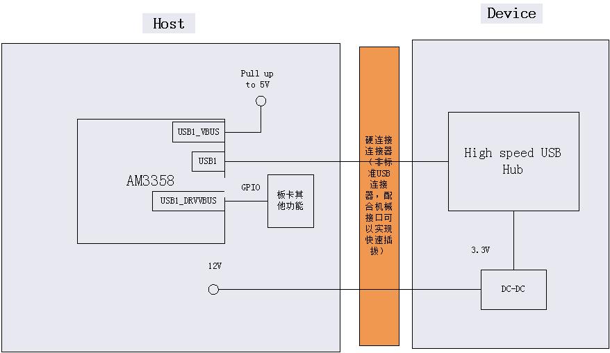

最近 、我 的客户在 AM335x 平台上遇到了 USB 问题。
在平台上、USB1用作 USB 主机、用于连接2D 条形码扫描仪 USB 设备。
在他们进行快速插件和插件测试之前没有出现任何问题。 在此测试中、将插入2D 条形码扫描仪 USB 设备、然后将其插入、再插入、再插入、再插入… 非常高的速度运行。 这意味着 USB 设备会持续连接、然后断开连接。
USB 将在某个时间停止工作。 仔细检查后发现系统不再枚举 USB 设备。
如果出现问题、只有先关闭电源再打开 USB 设备、或者先将其插入电源、才能恢复 USB 状态。
日志可作为附件找到。
然后在调试之后,我发现可以通过使用命令“echo b >/proc/driver/musb_hdrc.1”手动生成 BABBLE 中断来解决这个问题。
完成此操作后、USB 设备可以正常工作。 日志可作为附件进行检查。
这里我有3个问题:
  1. 您是否知道这个问题是如何发生的、以及为什么 BABBLE 中断可以解决这个问题?
  2. 是否有任何驱动程序代码修补程序可以帮助恢复这种情况,而不是手动输入 echo 命令?
  3. 我正在挖掘根本原因,因为在 AM1808平台上,我们有类似的问题观察结果。 您可以检查上一个电子邮件循环。 由于 AM1808在 Linux 中未提供/proc/driver/musb_hdrc.1,因此它是一个非常旧的平台。 我们在这方面几乎不能取得任何进展。 我想知道此 AM335x 解决方案是否能提供帮助。
如果您有任何意见、请随时告诉我! 谢谢!

    在时间戳[3374.819091]、usbintr = 0x80时、这意味着发生了 VBUS 错误、USB 控制器退出主机模式、因此无法再枚举任何器件。
    请检查客户电路板的 VBUS 线路上是否有最小120uF 的电容、靠近 USB 端口(插座)。
    您好、Bin、
    由于 USB1的设计如下所示、USB1_VBUS 被内部连接至一个5V 电源轨。 因此、我要求客户测试这个 USB1_VBUS 来检查电压、看看它是否小于4.75V。
    我的问题是、低于4.75V 的5V 电源轨是否是此 USB VBUS 错误的唯一原因? 或者还有其他问题吗?

    但是、对于 SDK6.0 (内核 v3.2)、如果将 USB1_VBUS 直接连接到仅主机端口的5V 电源轨、则应应用以下链接中的补丁。
    http://e2e.ti.com/support/arm/sitara_arm/f/791/p/306183/1068885#1068885
    该图显示了主机和器件之间的 USB 连接不使用标准 USB 连接器、请确保连接器在插入时先连接 VBUS/接地端、在插入后连接 DP/DM、在拔下时先断开 DP/DM 和 VBUS/接地端。 否则、不会对行为进行特征描述。
    在第一个帖子中、您提到了测试是否以非常高的速度插入/拔出、它有多高? 每分钟多少次?
    您好、Bin、
    是的、我已要求他们添加补丁、但问题仍然存在。
    >执行插拔操作时、VBUS 始终处于开启状态。 这是否违反 USB 行为规则?
    >每秒大约2次。 一分钟内、我想最大时间可能会超过100。

    [引用 user="Steven Liu1">>执行插拔操作时、VBUS 始终处于开启状态。 这是否与 USB 行为规则相违背?
    是的、这是 USB 规范中定义的连接和分离过程。 但是、由于 USB 器件(集线器)是自供电的、因此在该设计中影响可能更小。
    Steven、
    这不是受支持的用例。 此客户正在使用非标准连接器(而不是 USB-IF 设计/认可的连接器)*和*手动拔下/重新插入此非标准连接器~每秒2次,而不是~100次迭代,以引发此问题。
    这些变量不包含在 USB-IF 测试规范或我们的内部测试程序中。
    我们可以在时间允许的情况下对此进行调查、但不能将其视为优先事项。
