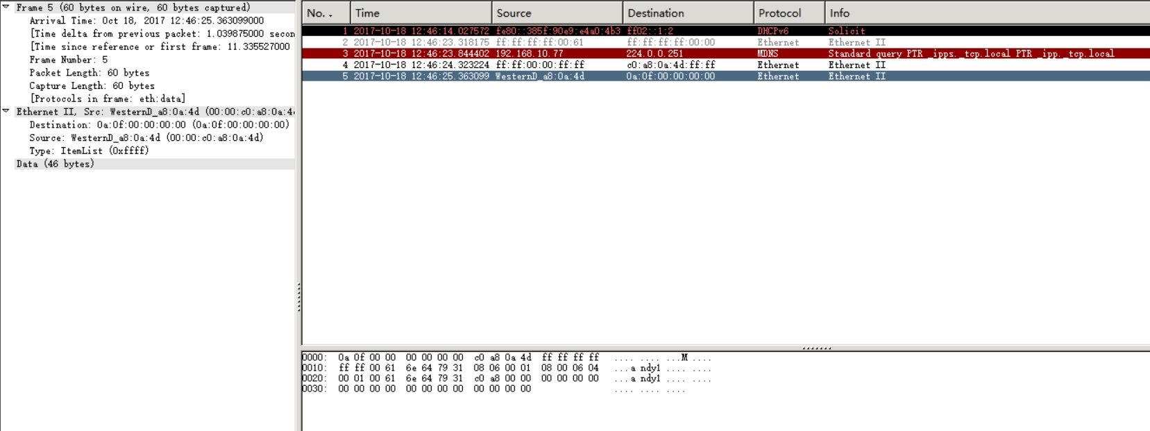

  我的客户在   OMAPL138上测试 dm9000时遇到问题。该驱动程序包含在"ti-processor-sdk-linux-omapl138-lcdk-04.00.00.04 "中。当器件向 PC 发送 ping 数据包时、它可以接收数据。
但接收到的日期与他们编写的日期不同。 具体测试如下。

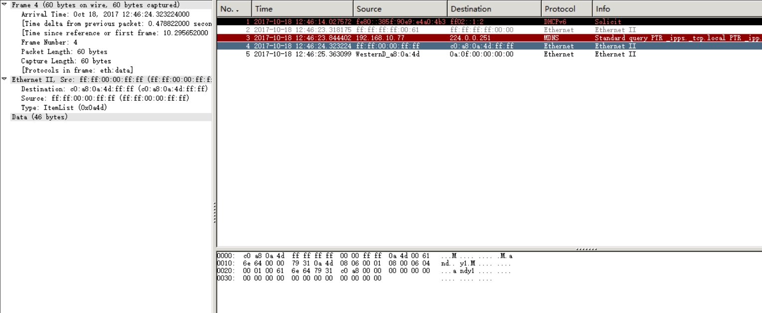

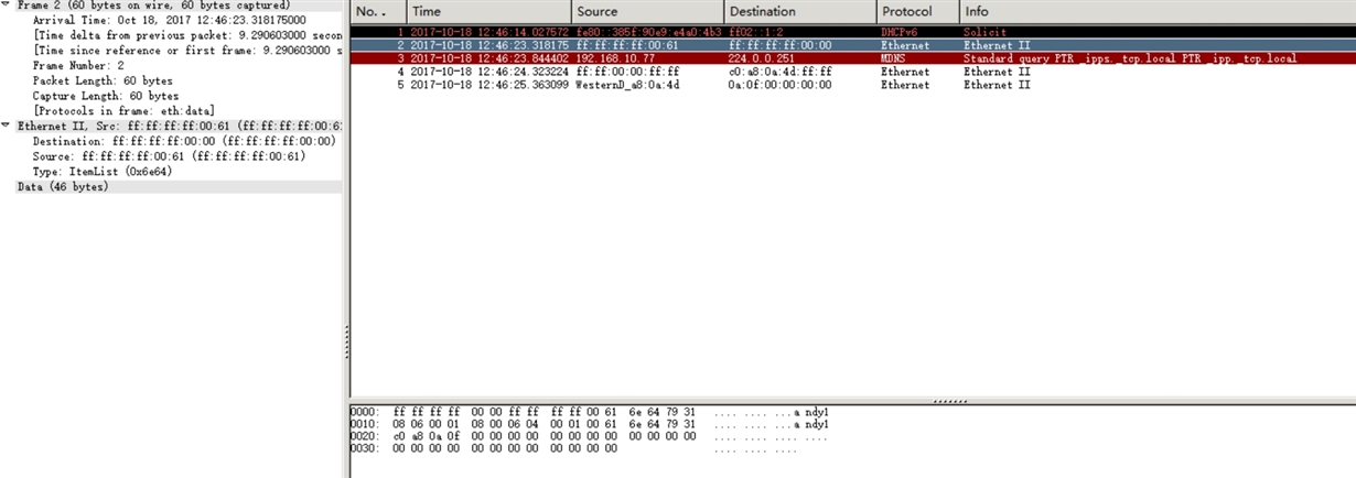

接收的数据:
FF 关断00 00关断关断00 61 6e 64 79 31 08 06 00 01 08 00 06 04 00 01 61 6e 64 79 31 c0 A8 0f 00 00 00 00 00 00 00 00 00 00 00 00 00 00 00 00 00 00 00 00 00 00 00 00 00 00 00 00 00 00 00 00 00
C0 A8 0A 4D 关断00关断0A 4D 00关断0A 4D 00 61 6e 64 00 79 31 0A 4D 08 06 00 01 08 00 06 00 01 00 61 6e 64 79 31 c0 A8 00 00 00 00 00 00 00 00 00 00 00 00 00 00 00 00 00 00 00 00 00 00 00 00 00 00
0A 0f 00 00 00 00 00 c0 A8 0A 4D 关断 关断 FF 00 61 6e 64 79 31 08 06 00 01 08 00 06 04 00 01 00 61 6e 64 79 31 c0 A8 00 00 00 00 00 00 00 00 00 00 00 00 00 00 00 00 00 00 00 00 00

    我们已经解决了这个问题。 总线太长、导致数据传输错误。
