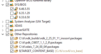

您好论坛、
使用 C6657 EVM、我只能通过 Gbit-LAN 获得90Mbit/s 的速度。
我从未修改的缓冲区静态发送数据。
我的配置为:
SYS/BIOS 6.46.5.55
NDK_2_25_01_11 <-自有编译、带"定义 PKT_NUM_FRAMEBUF (1152)"
pdk_C6657_1_1_2_6
xDAIS_7_24_00_04

    如何确保在项目中使用正确的 NDK-Lib?
    此致 Martin
    在 SYSBIOS 项目中、有一个 RSTC 窗口显示所选 NDK 的版本。 然后、您可以暂时将新构建的 NDK 库移走。 您能连接吗? 如果不能、则意味着会搜索合适的 NDK 库以进行链接。
    此致、Eric
    尊敬的 Eric:
    是的、我现在可以确认使用了新编译的 NDK。
