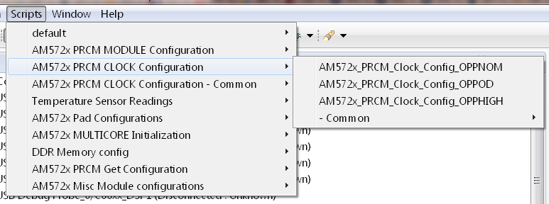

    测试 OPP_HIGH 有多种方法。
    选项1:在 GEL 中、实现了将时钟设置为 OPP_HIGH 的选项:
    选项2:次级引导加载程序(SBL)也具有此选项。 如果您使用构建 SBL
    使所有电路板=idkAM572x SOC=AM572x 引导模式=mmcsd OPPMODE=opp_high
    AM572x 上有两个引脚可用于路由 MPU 时钟输出。 请参阅 TRM 第522页的图、了解如何观察时钟。
