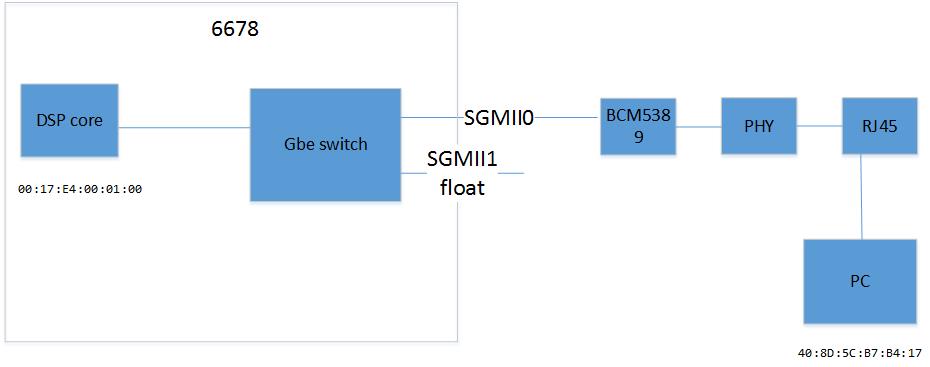

   我 使用的是定制的6678板。 我想在 DSP 和 PC 之间进行通信。
这是我的设计。
int32 Init_Cpsw (void)
uint32. macPortNum、MTU = 1518;
uint8 macSrcAddress[6]={0x00、0x17、0xE4、0x00、0x01、 0x00};
uint8 PCmacAddress [6]={0x40、0x8D、0x5C、0xB7、0xB4、 0x17};(EMAC1)端口1的/* MAC 地址*//

现在、我 可以 使用 DSP 向 PC 发送100个数据包、PC 接收100个数据包。
但 DSP 无法 从 PC 接收数据包。
我不知道 如何设置 GbE 交换机 MAC 以及如何设置 ALE。
请查看我的代码并帮助我。

    我认为最好为交换机端口0 (内部交换机)和端口1 (->SGMII0)分配不同的 Mac 地址。
    此外,您还必须按照设置 PA MAC 地址,否则 PA 将丢弃所有传入的数据包。 如何执行该操作取决于您使用的 PA 固件,但您应该在示例中找到类似"Add_MACAddress()和"Pa_addMac()"的内容。
    请访问 e2e.ti.com/.../2241241
