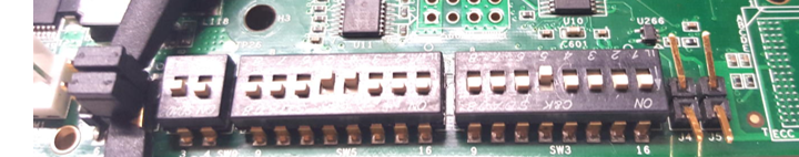

    又花了一天的时间进行实验。
    1) 1) 您发送给我用于6657 UART 引导的.bin 映像使用 TeraTerm 正确引导到我的 EVM 中。
       为此、需要使用下图所示的 EVM 开关配置:
             此处的关键课程:  SW3:1: 针对大端字节序设置。
    调查结果:
      在任何情况下、如果开关3:1处于小端序关闭位置、C6657 ROM 引导加载程序都不会将任何数据复制到任何 C6657存储器中。  在 XMODEM 交换时、引导加载程序似乎在完整的二进制引导表中读取、但仅丢弃数据。 ROM B/L 最终会"卡在"由本帖子中更高提到的 ROM BL 地址位置封装的环路中。
    我生成的任何引导映像都是如此、其中引导映像 TI 提供了我、并生成了一个小的手动编码(即非常简单)二进制引导表。  诸如反转段头的字节排序等排列没有任何不同。  确定性行为:
      上电端序= BIG (SW3:1打开)-       XMODEM 传输后、始终在 C6657存储器中找到引导映像数据(即使映像中的端序错误也是如此)
                          小尺寸(SW3:1关闭)   C6657存储器在 XMODEM 传输后"未触摸"、RBL 仍在循环中执行。
    假设:
      要使用 UART 引导模式、必须将芯片配置为大端字节序。
      这意味着引导的固件要正常工作、必须为大端序 ALU 操作编译它。

    David、
    感谢您分享您的引导观察结果、因为这对于其他开发人员而言非常有用。 我能够重现此问题、并可以确认使用您的映像和我提供的映像、我只能在启用大端开关时在 DSP 上启动。
    在您的努力的基础上再接再厉、 我重新查看了我在2012年推出的 SOC 中的笔记、并注意到我与您共享的映像旨在测试大端模式下的引导、这意味着 DSP 将处于大端模式、应用程序也在大端模式下编译。
    如果需要在小端字节序模式下完成相同的操作、则需要使用使用在16位边界交换的映像创建的映像、而不是使用字节序实用程序。  让我来描述一下这个过程。 需要使用引导工具按以下顺序创建引导映像:
    • hex6x -a -order=$(ORD)-boot -e=_c_int00 -bootorg=0x0400 -memwidth32 -romwidth32 -o=tmp.btbl
    • b2ccs tmp.btbl application.btbl.ccs
    • swap16 application.btbl.ccs application.btbl.swap.ccs
    • ccss2bin application.btbl.swap.ccs application.btbl.swap.bin
    测试小端字节序的 UART 引导映像:
    e2e.ti.com/.../testbig.gauss.le.btbl.swap16.bin
    我使用为小端 DSP 模式构建的应用程序创建引导映像、并将 SW3[1]设置为小端模式、从而对此进行了测试。 当我在引导映像传输后连接到 DSP 时,我会在位置0x0c000534看到 DSP 执行代码,该代码确认了引导。
    请尝试一下、并告诉我这是否适用于您的设置。 如果您有任何疑问、请告诉我。
