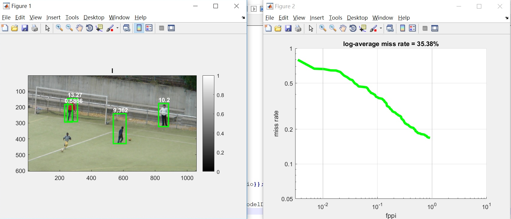

尊敬的所有人:
   我对 TI   的 ACF-Jacinto 物体检测培训工具箱有疑问。
   我使用   来自 Caltech - INRIA 步行测试数据集的培训数据集、
   将 数据库输入 到 Piotr 的工具箱(TI fork 源代码) 和 TI ACF-Jacinto 工具箱中。
  我们 获得 不同的结果、 Piotr 的工具箱在 第一个测试图像中检测所有行人、但 TI ACF-Jacinto 工具箱仅 检测3 个行人。
  未命中率  不同(Piotr 为16%、  随附的 TI ACF-Jacinto 为35%)。
     这是 TI ACF-Jacinto 工具箱的正确检测结果和缺失率吗?

    我认为您展示的图片是正确的。 不过、输入分辨率有一个方面。 选择的是运行低速算法、从而将小分辨率图像用作输入或运行快速算法、以及将大分辨率图像用作输入。
    acf-Jacinto 培训工具中的算法经过调整、成为 Piotr 工具箱中算法的快速变体。 您可以使用此算法以更高的分辨率运行物体检测。 我们已经看到、以更高的分辨率进行物体检测可提高检测质量。 因此、我们使用了一些折衷来提高算法的速度/输入分辨率。
