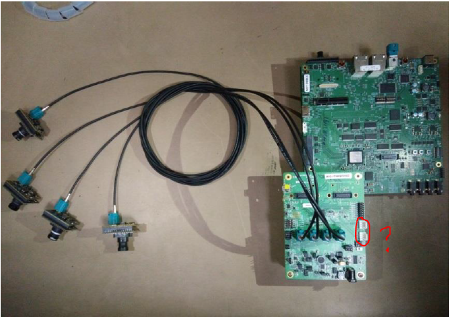

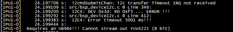

   我尝试在 TDA2Ex 上测试 usecase "csi2_cal_multi_cam_view"、并得到以下错误:
 这意味着 TDA2Ex 和 UB964之间基于中断模式的 I2C 通信失败。

  Q1:I2C 硬件设置
  根据"VisionSDK_UserGuide_TDA2Ex"的第10页、完整设置如下、仅连接 CSI2接口、I2C 接口(红圈)未连接:

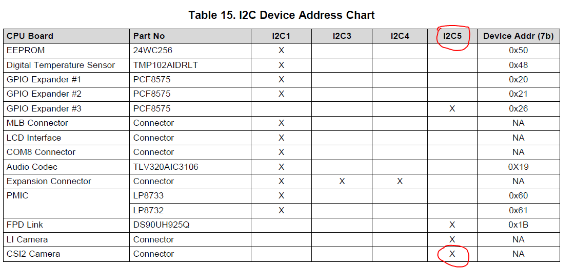

 从"TDA2Ex EVM CPU 板用户指南"的第19页可以看到:
  那么,我们是否应该将 TDA2E 的 I2C5引脚连接到 Ub964子板? 以及如何连接?

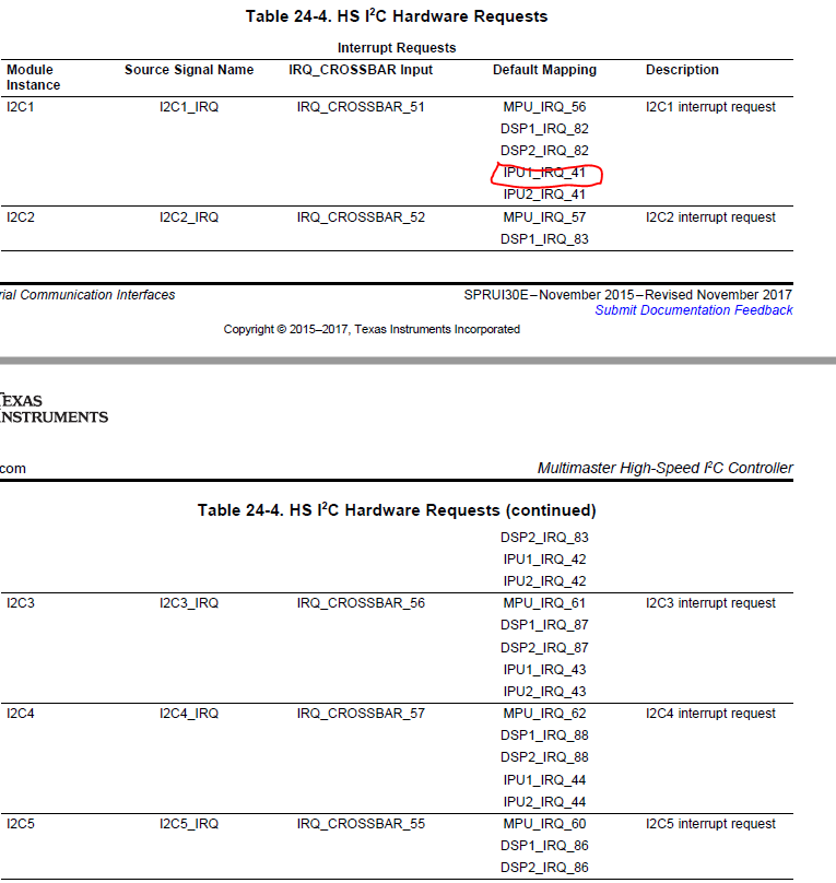

 Q3:中断编号设置(LLD_hsi2c_initParam_t->i2cIntNum)
  从 "LLD_hsi2c_initParam_t->i2cIntNum"的日志中、我发现当前中断号为41。
  从"DRA75x、DRA74x 技术参考手册"的第5872页:
 那么"LLD_hsi2c_initParam_t->i2cIntNum" 是否应该与 I2C 的默认 IRQ 映射相同?
 对于使用 I2C5连接 CSI2摄像头的 TDA2Ex、没有到 IPU1的默认 IRQ 映射、而 OUT VSDK 用例是
如何设置 I2C 中断编号?

    I2C 线路通过高速连接器 P10 (CSI2_CAMERA)连接到 UB964
    从日志中可以看到 UB964未确认来自 TDA2Ex 的 I2C 写入
    您能否确保以下几点
    1. UB964和 TDA2Ex 之间的连接稳定/稳定
    2. UB964 EVM 需要额外电源、您能否确保其已连接
    12V
    3.您使用的是哪个版本的 VisionSDK?
    4.您能否构建用于 CSI2捕获和检查的 BSP 演示应用?
    Sujith
    你(们)好,Sujith
     我的 VSDK 版本为03-01、我确信 UB964已通电并与 TDA2E 稳定连接。

       顺便说一下、我的 Q3不是关于 I2C 实例编号、而是关于中断编号、这与 I2C 中断 句柄有关吗? 请您详细解释一下。
    Xuanbo
    您好 Xuanbo、
    这似乎是一个文档问题、我将对此进行检查。
    请注意、VisionSDK 使用此 I2C 实例、来自该模块的中断可路由到 IPU1_0。
