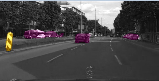

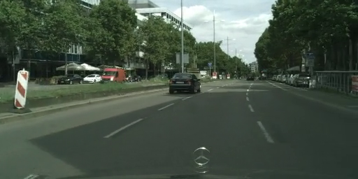

我想在 TDA2XEVM 板上运行语义分割模型。 我已经使用 TI Cityscapes 数据集对 Caffe-Jacinto 模型进行了培训、并使用模型转换工具将其转换为 TIDL 模型。 我已经将量化位设置为12。
Caffe 模型的分割结果明显更好。 示例。 这是输入测试图像:
我想在此图中将车辆分段出去。
如果是 Caffemodel、NN 的预测输出如下:
而斑点是识别汽车的像素。
TIDL 模型中 NN 的预测输出如下:
如您所见、当从 Caffe 转换为 TIDL 时、同一个模型(可能具有最高的量化精度)的性能要差得多。
您能指导我如何纠正这种情况吗? 在此处连接模型、输入和输出:
e2e.ti.com/.../caffe_5F00_tidl_5F00_diff.zip

    您好、Kumar、
    我使用您的输入和 cfg 文件生成了 TIDL 模型。 但输出仍然与 Caffemodel 不同。 这是新模型的输出:
    如您所见、未检测到最右侧的车辆。 您能否共享您的模型和 param bin 文件、您可以使用这些文件获得上述输出?

    啊、好的。 导入统计数据输出似乎正在检测右侧的汽车。 那么、这是推理的问题。

    您好、Kumar、
    通过将历史记录和边距参数设置为0、我可以为上述图像获取结果模拟器到 Caffe 模型。 这是预期吗?
    看起来与此主题中的结果相同: e2e.ti.com/.../
    是的。 这是预期的。
    我们建议在视频序列测试时使用以下参数(仅测试一个图像设置零即可)。
    createParams.quantHistoryParam1 = 10;
    createParams.quantHistoryParam2 = 10;
    createParams.quantMargin = 10;
