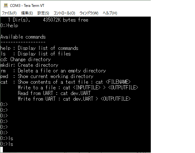

我的客户正在 K2G GP EVM 上使用 USB_HostMsc_evmK2G_armExampleProject 示例、该示例从 PDK v 1.0.8提供。
基本来说,它可以正常工作,但如果移除并重新连接 USB 拇指,则终端永远不会响应用户输入:
我检查了 A15上发生的情况、发现它在以下代码处循环、控制完全受阻。
您能就此问题提出赞扬吗? 我相信您可以很快重新创建问题。
NK

    这是 USB 驱动程序中的一个已知问题、我们现在没有解决方法。
    此致、Eric

    n`t、您现在没有 针对此问题的权变措施。 那么,是否有计划在将来的版本中解决该问题? 从用户的角度来看、反复连接和断开 USB 拇指的用例非常通用、是必需的用例

    很抱歉、我们最近没有计划这样做。

    我觉得这应该是一个关键问题,因为连接/断开 USB 拇指非常非常非常... 针对*所有*客户的通用用例。 我知道你打算这样做只是为了举例,但你应该更认真地考虑这个问题。 如您所知、USB 寄存器(USB IP)没有相关说明、用户无法修改现有的示例代码。 是否可以给予更高的优先级来解决问题?

    我们在系统中跟踪了此错误、但这不是优先级。 让我在团队中进行讨论、并在此提供最新信息。

    您能告诉我们这是现场问题还是 USB 重新枚举无法正常工作的一般问题、将来需要修复吗? 这对当前客户有何影响? 我们计划在2018年第3季度解决该问题、这是否能满足您的需求?

    非常感谢您的考虑。 实际上、USB 重新枚举应该在其应用中起作用。 我`s 了客户的发展计划、并且您当前的计划满足了他们的需求。 您可以使用当前计划吗?

    感谢您与客户进行联系! 这是我们的当前计划。
