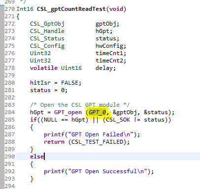

    刚才我们在同一页上、您是否可以尝试运行上面提到的 CSL 中的 GPT 示例?
    它位于 C:\ti\c55_lp\c55_CSL_3.08\ccs_v6.x_examples\gpt\cSL_gPTExample.
    这会使用代码中突出显示的 timer0。 您想知道该示例是否适用于您的设置。
    Lali
