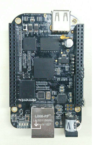

    1 BeagleBone Black,是否可以使用 SPI0启动?

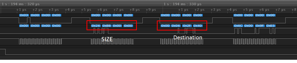

    此外、我们通过逻辑分析捕获闪存信号、发现 AM335X 仅读取512字节、包括我们软件的"大小"""目标"。 因此 AM335X 没有从 NOR 闪存复制软件、也无法启动。我们需要确认什么、或者如何继续?

    EVM 板如下图所示,Beagle Bone Black,是否支持通过 AM352 `s SPI0接口启动?

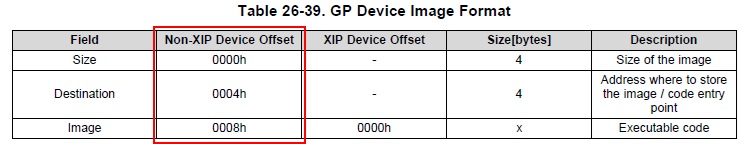

    二级图片、 加电时、ROM 代码 可以反馈数据、包括 AM3352读取 NOR 闪存时的"大小"和"目标"。但 AM3352在 长度达到512字节时停止从 NOR 闪 存读取、我们的软件超过512字节。因此、我们担心格式或其他方面存在问题。

    对于 BeagleBone Black、引导顺序固定为:
    MMC1、MMC0、UART0、USB0 (正常引导序列)
    SPI0、MMC0、USB0、UART0 (按下 S2时的引导序列)
    要从 SPI0引导、您需要在电路板通电时按住 S2。
    有关 SPI 引导要求、请阅读 AM335x TRM Rev. P 的26.1.8.6节
