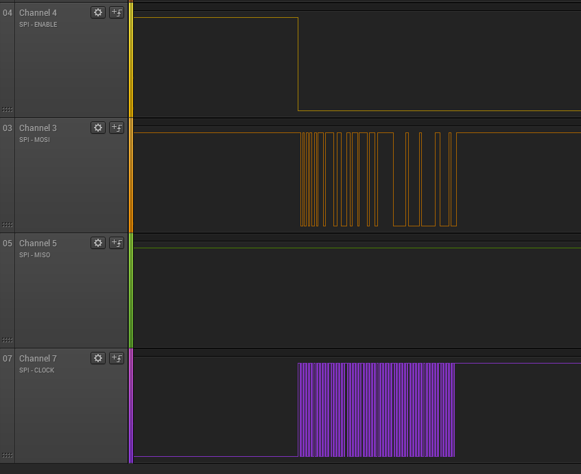

    我扩展了 UART 示例以设置 MCSPI4。 我已将其添加到 board_init():
    CSL_FINST (l4PerCmReg -> CM_L4PER_MCSPI4_CLKCTRL_REG、
    L4PER_CM_CORE_COMPONENT_CM_L4PER_MCSPI4_CLKCTRL_REG_MODULEMODE、ENABLE);
    while (CSL_L4PER_CM_CORE_COMPONENT_CM_L4PER_MCSPI4_CLKCTRL_REG_IDLEST_FUNC!=
    CSL_FEXT (l4PerCmReg -> CM_L4PER_MCSPI4_CLKCTRL_REG、
    L4PER_CM_CORE_COMPONENT_CM_L4PER_MCSPI4_CLKCTRL_REG_IDLEST);
    然后、创建了一个 SPI_TEST 任务、该任务初始化 SPI 并发送测试数据-
    spi_init();
    SPI_Params spiParams;/* SPI params 结构*/
    SPI_Handle handle;/* SPI handle *
    SPI_Transaction 事务;/* SPI 事务*/
    SPI_Params_init (&spiParams);
    //设置参数
    spiParams.transferMode = SPI_MODE_BLOCKING;
    spiParams.transferTimeout = SPI_WAIT_FOREVER;
    spiParams.mode = SPI_MASTER;
    spiParams.bitrate = 50000;
    spiParams.transferCallbackFxn =空;
    spiParams.dataSize = 8;
    spiParams.frameFormat = SPI_POL1_PHA0;
    /*打开 MCSPI4 */
    Handle = SPI_open (3、&spiParams);
    IF (句柄)
    System_printf ("SPI opened:%x\n"、handle);
    while (句柄)
    //包含要发送的数据的缓冲区
    uint8_t txBuf[10U]= {0xAAU、0xBBU、0xCCU、0xDDU、0xEEU、 0xFFU、0x01、0x02、0x03、0x04};
    //包含接收数据的缓冲区
    //uint8_t rxBuf[1U]={0xFFU};
    transaction.count = 1;
    transaction.txBuf =&txBuf[0];
    transaction.rxBuf =空;
    System_printf ("SPI 发送数据...\n");
    Int RetVal = SPI_TRANSFH (handle、&transaction);//从不返回此方法
    如果(!RetVal)
    System_printf ("SPI 无法发送数据:%d \n"、RetVal);
    其他
    System_printf ("SPI sent data:%d \n"、RetVal);
    我测试了此代码,SPI_open 成功,但似乎从未从 SPI_transfer()调用返回。 我在逻辑分析仪上看到数据被发出、但 SCLK 和 cs0不会切换回。 我验证了器件树是否启用了 SPI4。 我已经更新了 SPI_SoC.c 以包含 CSL_IPU_MCSPI4_regs 的0x20000000偏移量、并将其添加到 XDC 脚本中:

    Jimit、
    在将其集成到 IPC 环境中之前,您是否通过在 IPU 上独立运行来测试代码? 我会将其用作起点、并将调试与 SPI 驱动器或 IPC 相关的问题隔离开来。
    另一件事是、正如我们在 wiki 上指出的那样。 如果从 IPU 中使用 SPI 实例、则需要在器件树中禁用它、以便 IPU 可以像使用 UART 实例一样控制资源。 您能否在 Linux 设备树中禁用此功能并尝试。 在 ARM Linux 中、我们只需要 Uboot 即可为 SPI4正确设置引脚多路复用器。
    由于您不使用 DMA、MCSPI_primeTransfer_v1将用于传输数据。 请查看该函数并尝试隔离该函数调用中的问题。 如果您使用的是中断模式、则还需要确保
    另一个可能需要检查的地方是、对于我们在该器件的 SDK 中提供的 SPI3示例、我们调用 MCSPI_Board_crossbarInit、它设置交叉开关和某些时钟启用、即使使用 SPI4代码也可能需要这些启用。 请注意、这可能不是由执行的
    Rahul
