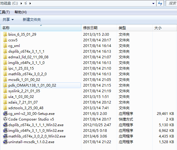

您好、所有:
我刚开始使用 DSP、但下载 C6657的正确 MCSDK 时遇到问题。 当我单击 C6657页面中 MCSDK 的链接时、我得到:
BIOSLINUXMCSDK-OMAPL13X:
MCSDK 支持 OMAP-L132和 OMAP-L138的 SYS/BIOS RTOS 和 Linux 操作系统
 它是适用于 C6657的 MCSDK 还是专用于 OMAP?
    此处列出了推荐的软件:
    www.ti.com/.../toolssoftware
    请参阅软件(9)部分。 是的、BIOSLINUX SDK (MCSDK)适用于 TMS320C6657器件、但您需要从上面的链接下载。
    Yordan
    Yordan Kovachev 您好:
        我按照 MCSDK 用户指南中的说明进行了安装。 但我只能在文件中找到 PDK_OMAPL138。 我的目标器件是 TMS320C6657。  我是否需要 pdk_6657? 这个问题能否得到解决?
        非常感谢您的友好帮助!
    很抱歉、我感到困惑。
    请参阅 BIOSLINUX SDK (MCSDK)中的说明:
    说明
    注意:K2x、C665x 和 C667x 器件现已在处理器 SDK 发布流中进行主动维护。 请参阅上面的链接。
    如果您希望使用 pdk_6657、则需要下载并安装适用于 C665x 处理器的 Processor SDK - TI-RTOS 支持。 下面是安装程序的链接:
    www.ti.com/.../processor-sdk-c665x
    再说一次、很抱歉造成混淆。
    Yordan
