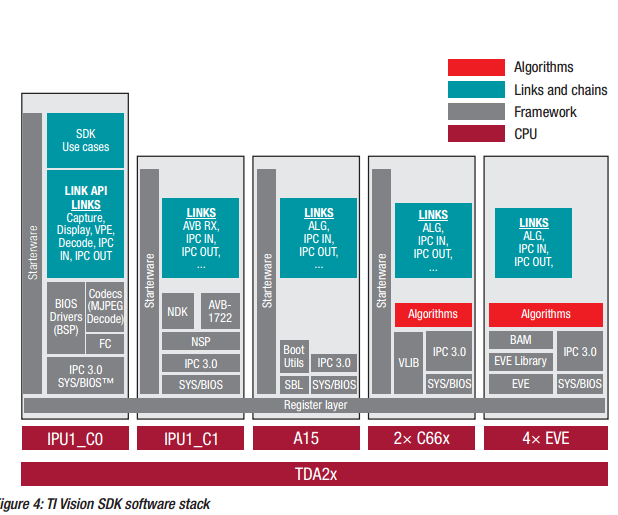

 还有其他一些有关 TDAEVM5777的 TI Vision SDK 的问题、您能给我一些帮助吗?
下图是 TI 视觉 SDK 软件框架。
我想 知道 TI 视觉 SDK 软件使用的是哪个 CCS 版本?
   TI 视觉 SDK 软件使用哪个 SYSBIOS 版本?
该软件使用 IPC3.0进行内核间通信、我可以从何处下载此 IPC 版本?
建议使用   以下网站中的 SYSBIOS 版本、IPC 版本和 XDCtools:
software-dl.ti.com/.../index.html
对于 IPC3.0、  建议使用哪个 SYSBIOS 版本以及 Xdctools 和 CCS 版本?
顺便说一下、我的当前操作系统是 WIN7。
CCS6.0及更高版本可以安装在 Win7 OS 中吗?
提前感谢您。

    当您下载 Vision SDK 时、它包含所有相关组件、如 BIOS、IPC、XDC 等、以及相应的版本。 请检查那里。
    Vision SDK 适用于 CCSv6.0或更高版本。 如果您使用的是 CCS6.0、我建议更新到最新的 v6.2.0。 请注意、已经有 CCSv7、它还支持 Vision SDK。
    Windows 7也不会出现问题。
