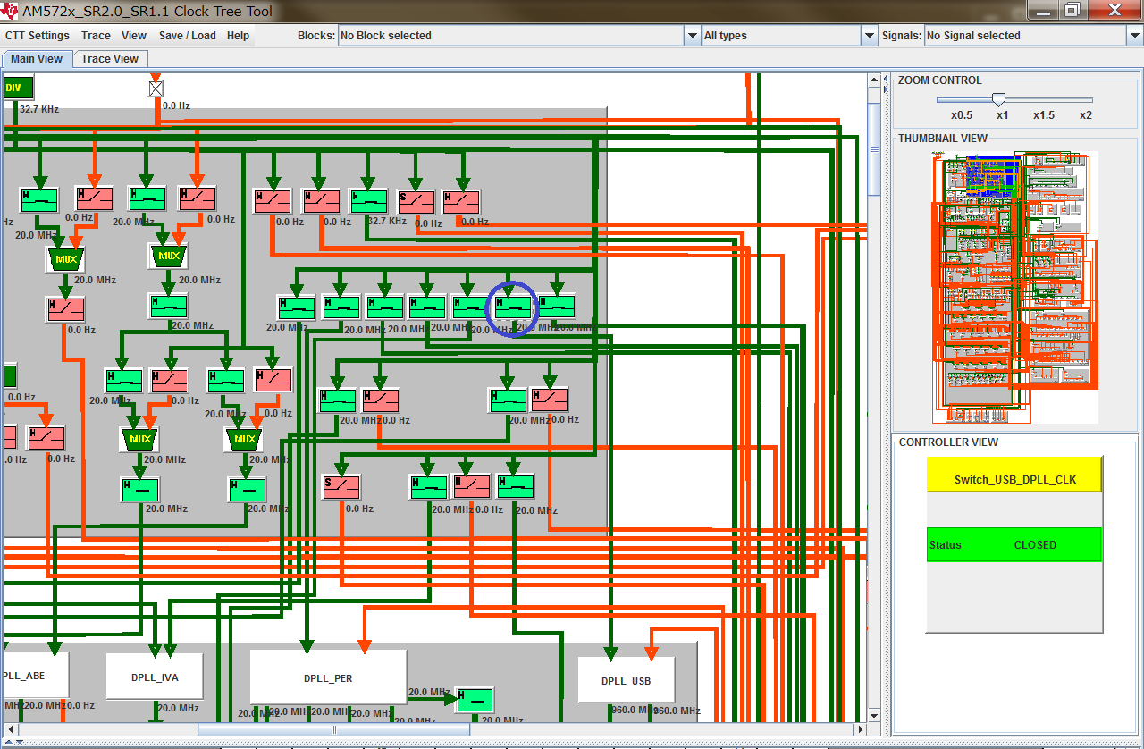

    尊敬的 Pavel-San:
    感谢你的答复。
    根据时钟树工具、SYS_CLK1和 USB_DPLL_CLK 之间有一个开关。 请参阅以下屏幕截图。
    此开关是否始终闭合? 还是在某种情况下打开?
    CM_L3INIT_CLKSTCTRL 的 CLKTRCTRL [1:0]位为0x3。
    感谢您的快速回复。
    Michi

    Michi、
    如何检查位[12] CLKACTIVITY_USB_DPLL_CLK? 它是否仅来自 CTT 工具? 我怀疑这是 CTT 工具故障(因为它同时标记为"已关闭"和"0")。
    我建议您在使用 CCStudio 或 u-boot 或内核/用户空间的情况下检查此位。
    帕维尔
    尊敬的 Pavel-San:
    感谢您的持续支持。
    我检查了位[12] CLKACTIVITY_USB_DPLL_CLK。 正如您所说、CTT 工具似乎出现故障。 我确认了位[12]被位[1:0] CLKTRCTRL 更改。

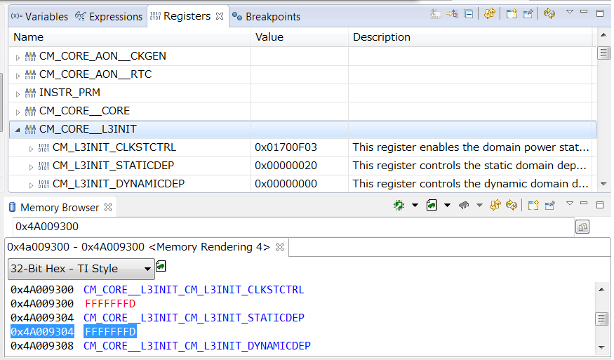

    尊敬的 Pavel-San:
    感谢您的快速回复。
       >如何验证 USB 端口是否已启用/禁用? 是否检查某些寄存器/位? 到底是什么?
       >能否尝试将 CLKTRCTRL 位[1:0]设置从0x3更改为0x1、然后再次检查位[12]CLKACTIVITY_USB_DPLL_CLK 和 USB 端口。
    我已通过插入 USB 鼠标验证 USB 端口是否已启用。
    当 Linux OS 运行时、我执行了以下操作。
    在具有 AM572x GP EVM 的 CCS 上、
    1) 1)按暂停按钮。 此时、CM_L3INIT_CLKSTCTRL 寄存器值为0x30C5387C (这意味着 USB_DPLL_HS_CLK 和 USB_DPLL_CLK 都在运行。 当然、此时 USB 鼠标正在工作。)
    2) 2)在存储器浏览器中、将 CLKTRCTRL 位[1:0]从0x0更改为0x3、然后按 ENTER 键。 -->寄存器值更改为 FFFFFFFD。
    3) 3)按运行按钮。 USB 鼠标仍在工作。
    4) 4)按暂停按钮。  寄存器值更改为00000040。 这意味 着 USB_DPLL_HS_CLK 和 USB_DPLL_CLK 都被门控。
    5) 5)按运行按钮。 USB 鼠标仍在工作。
    6) 6)按暂停按钮。 寄存器值更改为30C5387C。
    此外、我在 CCS 上还有奇怪的症状。
    从上面可以看到、"存储器"浏览器窗口和"寄存器"窗口显示了相同的寄存器"CM_L3INIT_CLKSTCTRL"寄存器、我认为。 但寄存器值不同。
    "Registers"窗口中的寄存器值显示 CLK 已选通。 但此时 USB 鼠标仍在工作。
    哪个寄存器值正确?
    Michi
    Michi、
    [引用 user="Michi Yama"]我已通过插入 USB 鼠标验证 USB 端口是否已启用。
    我建议您尝试通过 CM_L3INIT_USB_OTG_SS1_CLKCTRL 寄存器启用/禁用 USB1模块(USB3.0)
    [报价用户="Michi Yama">从上面可以看到、Memory browser 窗口和 Registers 窗口显示相同的寄存器"CM_L3INIT_CLKSTCTRL"寄存器、我想。 但寄存器值不同。[/quot]
    我认为"Registers"窗口是正确的窗口。 查看以下有关可能的内存浏览器问题(虚拟地址和错误的 XML 文件)的 wiki 和 e2e 线程:
    您可以在我们的 CCStudio e2e 论坛中再次查看有关 CCStudio 存储器浏览器问题的信息。
    帕维尔
