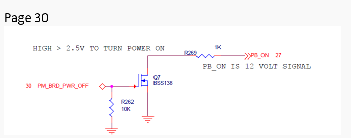

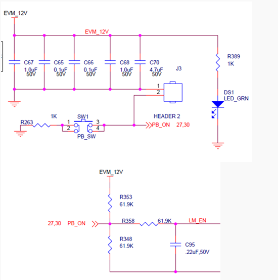

所附参考设计(pg27)中 U18的开启看起来不像我所期望的那样工作(似乎始终处于开启状态、然后通过按钮实现瞬时关闭?...) 并在安装跳线 J3时保持关闭?
另一个问题:
一旦提供12V 电压、电源和 SOC 就会打开、而按钮则会将其关闭而不是打开。
基准电压
    应用团队回复:
    非常感谢、极性出现了误差。 这更难用于自动化。 我们正在对原理图更新进行校正。 它基本上应该说"关闭"而不是"打开"、但已经更正了。
